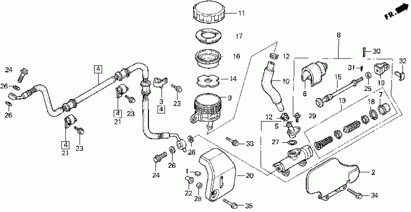

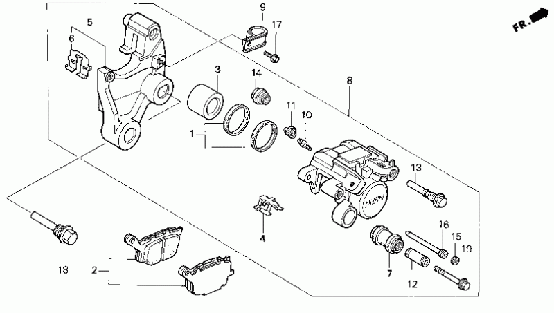

Ген, у меня такой, да, там только 30град. Но "змеиная кожа" это отдельная хрень надеваемая на готовый шланг. Изначально ...иными словами это "спец.гофра" для проводки (проводов)....чтоб не перетирало. Но смотрится оч.неплохо......смотри ссылы пару страниц назад:) Ту Юнит: Из-за рогатости руля (как у Гены) верхний фитинг как раз прямой и возможен. Ну почитай ты просьбы того-же Гены страниц 5 назад..... Итак...я слушаю....как решите- так поступлю. ....Вот тока Сэры! Подскажите всёж что там с задними на 1100??? Прямые и 90 град встанут????
#217
Могу завтра сфоткатьB)
#218
http://www.hdlparts....=1995&fveh=3983 Саш глянь для общего представленья...
#219
Андрюх- фоткай. Валико- сэнькс, понял...по ходу 90 град в точняк - самое оно.....но увы, не вижу суппорта.... Позвонил есЧо раз...казали завтра на телефон сядут и попытаются заново поставщиков озадачить....ждёмс.
#220
[attachment=3115]3007_VT1100C2 RR. BRAKE MASTER CYL.gif[/attachment] [attachment=3114]3007_VT1100C2 REAR BRAKE CALIPER.gif[/attachment]
