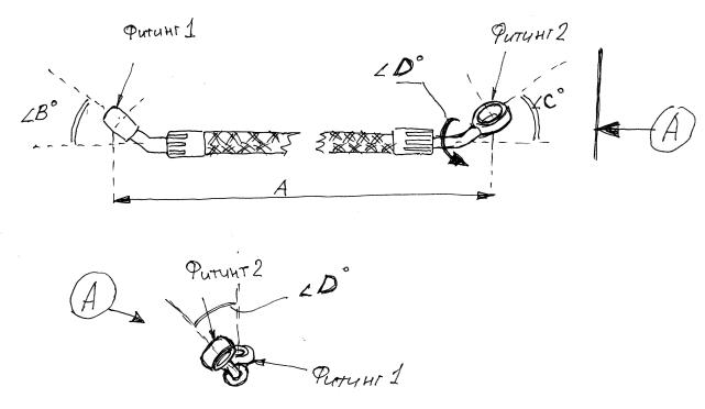

??? А угол поворота по оси шланга???...В какую сторону этот поворот( вправо, влево )???....А углы самих фитингов?
[attachment=2902]as.JPG[/attachment]
Сорри за корректность рисунка, но вроде суть должна быть ясна.
Напимер:
А= 1050мм.
В= 30град.
С= 30град.
D= Влево 45град.
