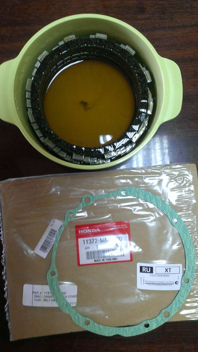

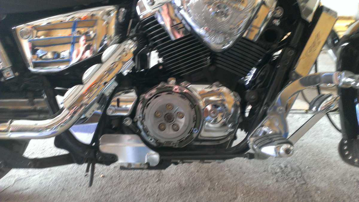

Я у себя менял нынче, Сабля 1100.
На этом мотаке пять пружин и фрикционные диски все одинаковые. Ставил комплект от ЕВС.
[attachment=15116]IMAG0462_2014-07-13.jpg[/attachment]
[attachment=15117]IMAG0459_2014-07-13.jpg[/attachment]
