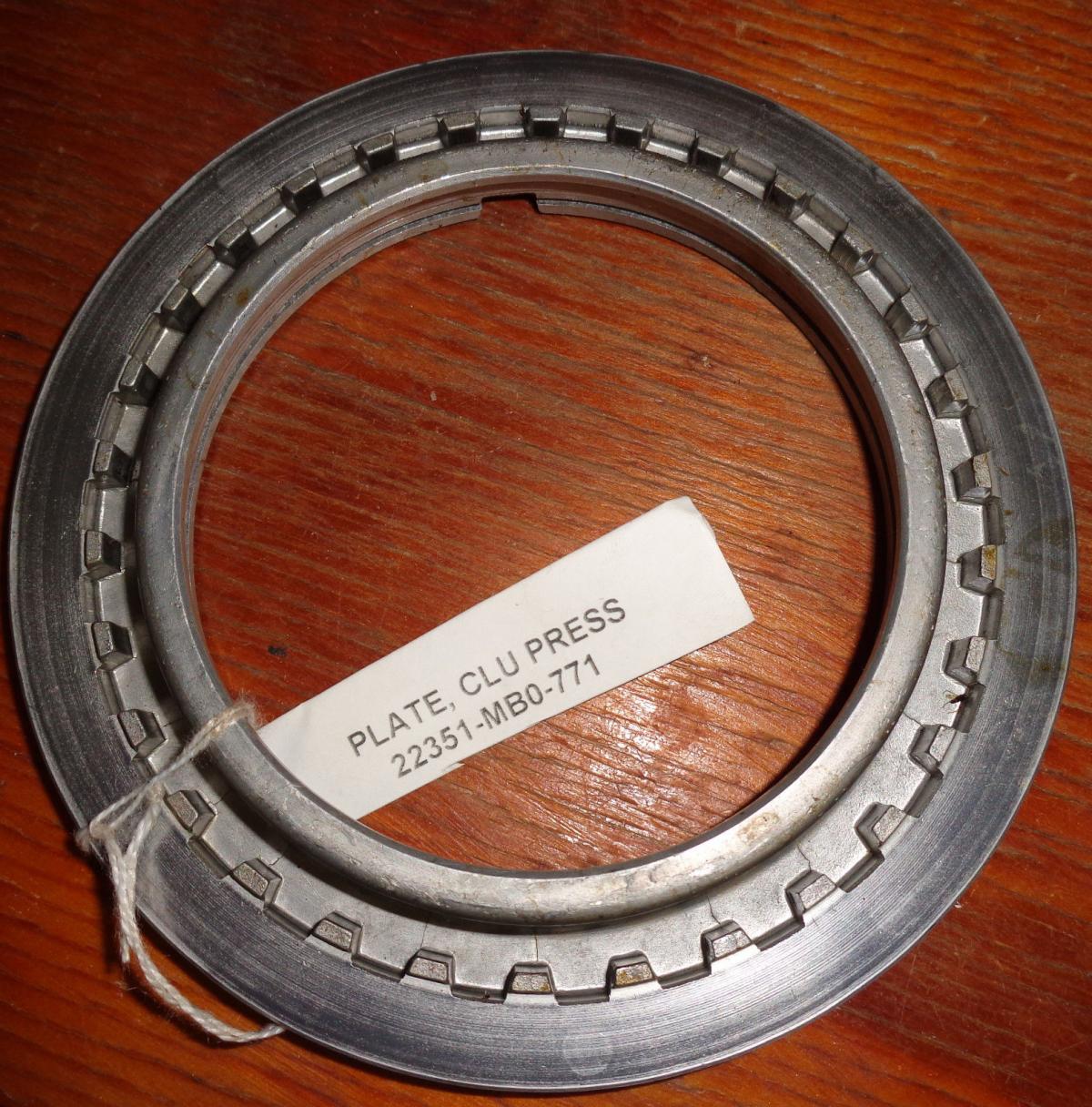

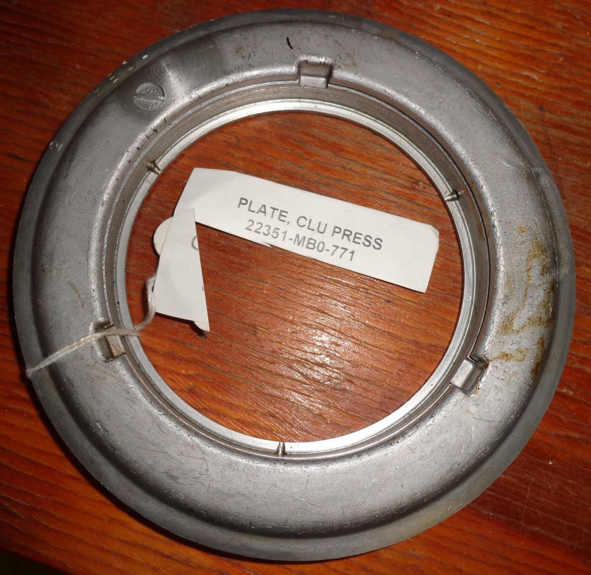

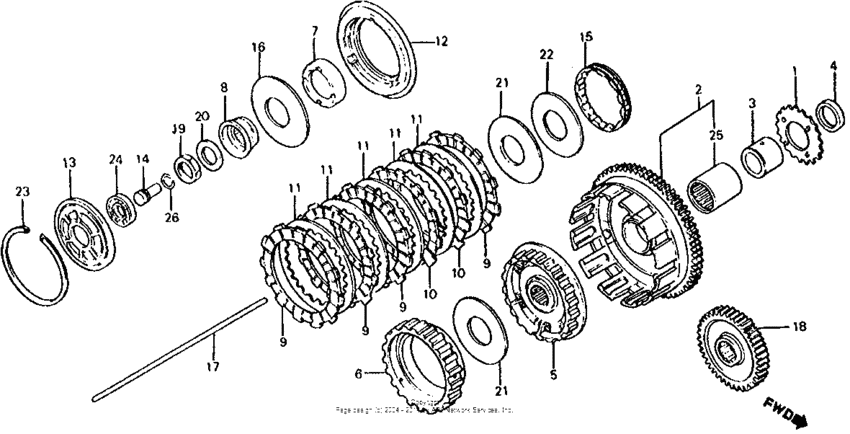

Доброго времени суток. Может помогут советом умные люди.
Мотоцикл VT750 1986 г. Сцепление - гидравлика. В прошедшем сезоне закончилось сцепление прямо посреди трассы (местами спидометр показал 170-180 км/ч), ехал-ехал и перестал. После этого ни на какой передаче, выжимай не выжимай признаков жизни не подавал.
Осмотр показал, что за маслом всё таки надо следить. Из корзины характерный запах паленого.
Масло залил, диски поменял (поставил б/у, но еще живые) металлические оставил. Мот поехал, но потом хуже-хуже и в конце вообще никак. После этого сцепление несколько раз собиралось-разбиралось, мот ехал с переменным успехом, но сцепление неизменно буксовало.
Тарельчатая пружина была ещё в сервис лимите (минимально 3,6 мм - моя 3,9 если не ошибаюсь), но была заменена на новую, диски заменены на новые (металлические остались старые). Стало лучше, но всё равно буксует. В данный момент жду прибытия детали 22351-MB0-771
Может что-то еще необходимо заменить/отрегулировать, на что обратить внимание. На холодную мот трогается довольно бодро, но с набором температуры буксует всё больше. Залито Motul 5100 10w50 предыдущий владелец лил его же. Говорят по мануалу у меня 10w40. И сцепление начинает схватывать когда рычаг уже почти отпущен. Это как-то регулируется или при моём состоянии сцепления это норма?
Подскажите пожалуйста.

#137
Попробуй вместо 5100 что нибудь попроще залить.
#138
DeadMoroz (Павел)
DeadMoroz (Павел)
  • 4 сообщений
  • Проживаниег. Ростов-на-Дону
Я в маслах плохо ориентируюсь, сейчас почитал подбор масла Motul мне выдало 7100 10W-40, 5100 4T 10W-40, 5000 4T 10W-40, 3000 4T 10W-40 для первоначальной и нормальной эксплуатации. Может вообще не упираться рогом в Motul, попробовать что нибудь другое. Здесь ранее писали, что при разных маслах техника ведёт себя по разному. Я думал в сторону чего-то более вязкого. А что именно попроще?
#139
Не надо погуще. Надо попроще. А именно- минералка или полусинтетика на минеральной основе с поддержкой SG. Пусть это будет Мотюль или Шелл или Роснефть- без разницы. А ещё яб померил давление масла поступающего в трансмиссию и сцепление ( что кстати полагается делать при ремонте). У тебя же гидравлика да, если не ошибаюсь?Болтик отбора находиться под декоративной блестючкой в правой крышке картера. каким должно быть давление в этой точке отыщу позже, сейчас уже не помню.
#140
DeadMoroz (Павел)
DeadMoroz (Павел)
  • 4 сообщений
Спасибо за совет. Да, у меня гидравлика, на днях полезу разыскивать этот болтик (мотоцикл в данный момент не под рукой), а чем производится замер?
