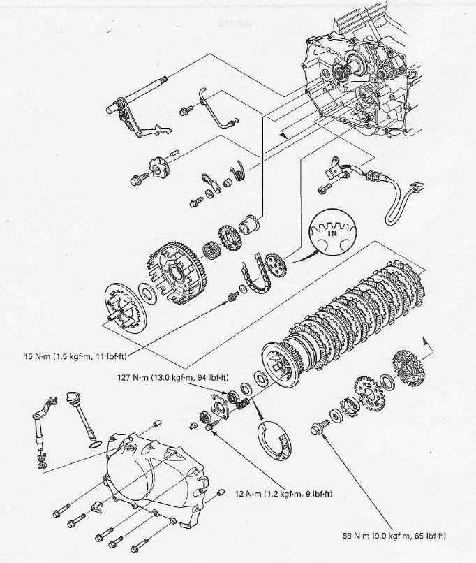

#85
Меняли в субботу сцепление и тут возник вопрос: С каким усилием ( моментом) нужно закрутить следующие детали. В родном мануале от моего мотоцикла этих цифр нет. Мотоцикл Аэро 750 2006 года [attachment=12664]1244_2014-02-10.png[/attachment]
#86
Ромыч, привет. Мануал на 750 Спирит/Слэшер говорит так: [attachment=12677]11.jpg[/attachment]
  • Bender Rodriguez это нравится
#87
Вовка привет. Спасибо за ответ. Если не найду больше ни какой информации буду ориентироваться на твою взрыв схему.

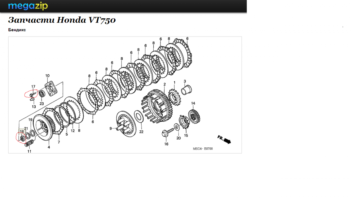

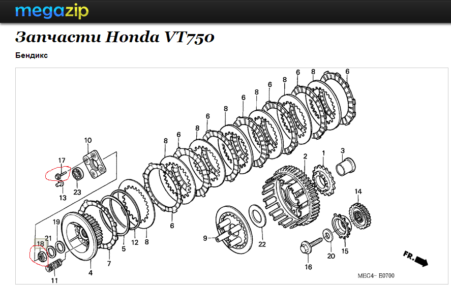

#90
7 фрикционов + 1. http://www.megazip.r...1079898/bendiks Тут всё указано. Только учти, что крайний фрикцион к крышке другой формы, он нужен один. Поштучно в Экзисте покупал, но там дюже дорого, рекомендую искать комплект.
