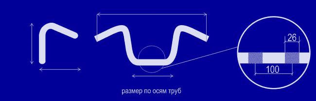

Куколка,согни белее-мение толстую проволку в той форме что тебе удобно,замеряй размеры.А-ширина.В-высота.С-отклонение ручек от относительно руля.как то так.по этим размерам и ищи.Диаметр дюйм.

Всем привет! Хочу поменять стоковый руль 1100С 94г. Кто нибудь может подсказать его размеры ширина, высота и х.з. как сказать-вылет ручек внутрь, ну типа как здесь? Изображение

Примерные размеры [attachment=8584]ruli.jpg[/attachment]
