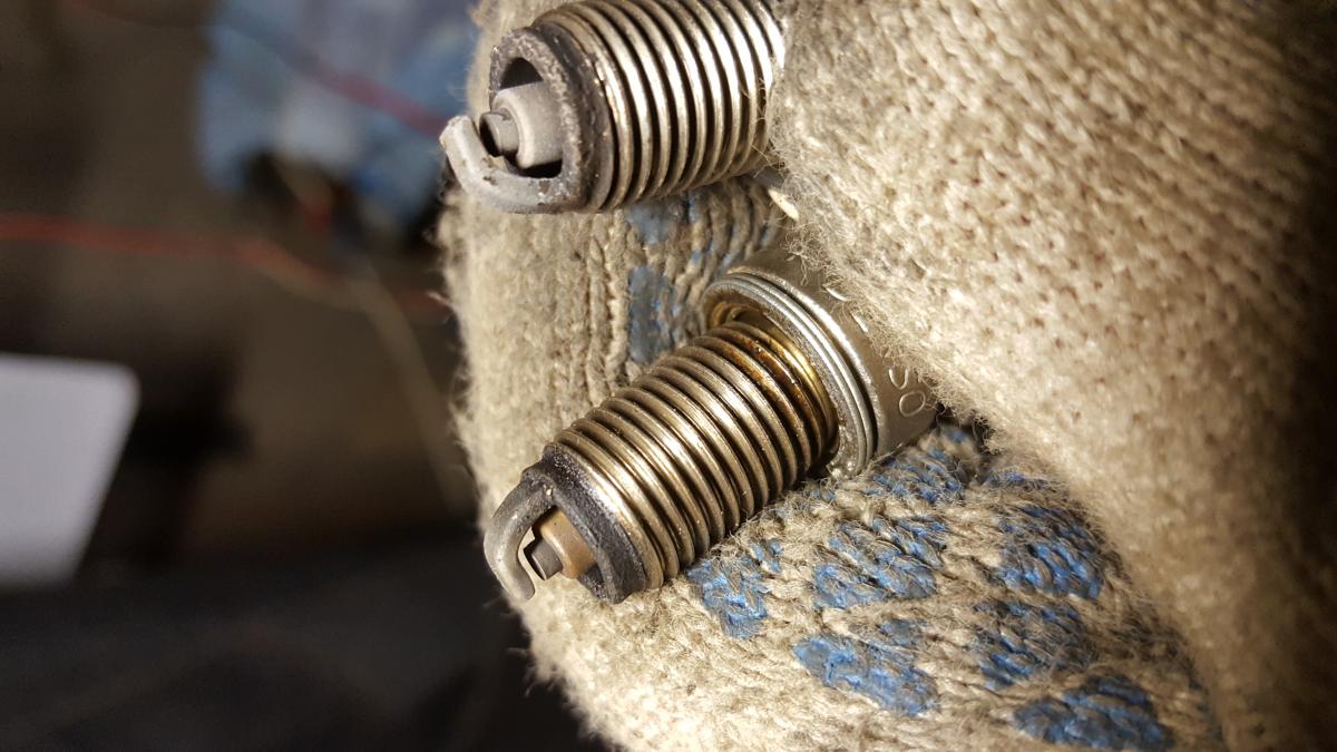

Shagow (Игорь)
Shagow (Игорь)
  • 181 сообщений
Привет.
Обе свечи заднего цилиндра слегка коричневые.
В переднем обе свечи светлее, почти белые.
Это нормально? Если нет, то крутить качество на переднем?
На фото свеча заднего и переднего.
#1879
sKenona (Андрей Борисович)
  • 123 сообщений
Забей. Катать надо, зимой накрутишься. Тем более ничего критичного не вижу. У нас жиклеры-то разные в карбах, а ты с цветом хочешь угадать.  ;)
#1880
Shagow (Игорь)
Shagow (Игорь)
  • 181 сообщений
Похоже передний цилиндр со светлыми свечками беднит.
Может пол оборота винт крутануть?
