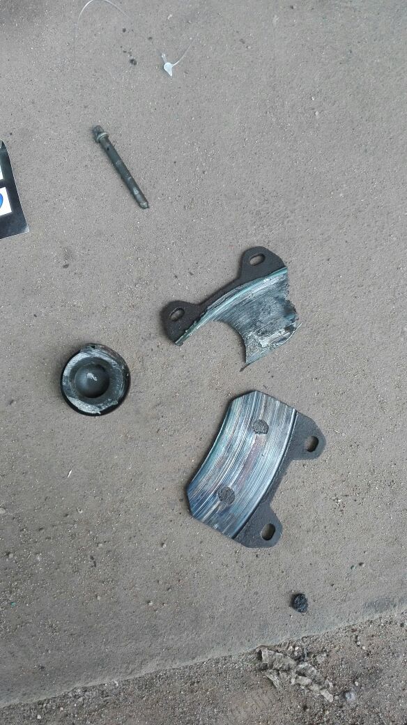

#1830
Shagow (Игорь)
Shagow (Игорь)
  • 181 сообщений
ужас
