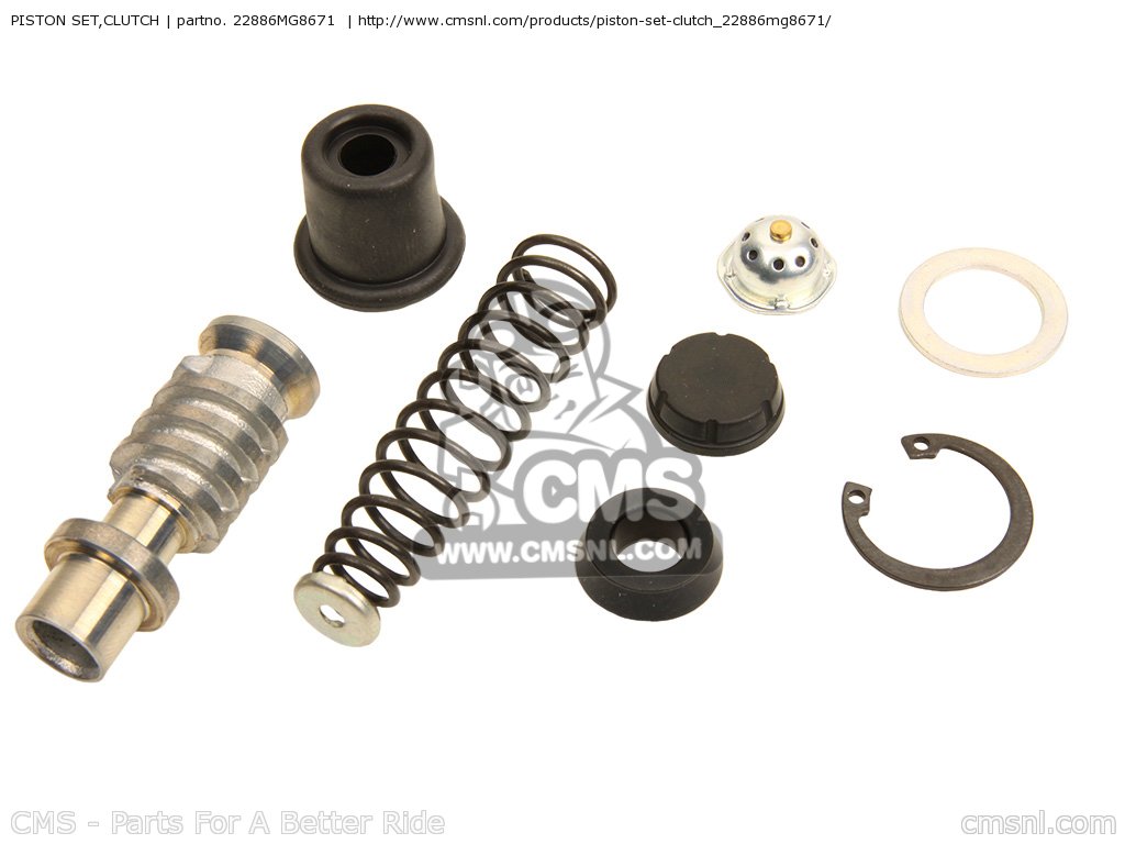

Что-то не нравится как работает машинка сцепления.
Расходик по схеме piston-setclutch 22886-MG8-671.
Подскажите, что на этой картинке действительно меняется со временем, какие позиции?
Имею в виду резиновые детали или которые снашиваются естественным путём.
Машинку ещё не разбирал, не знаю с чем столкнусь :)
Или нужно весь узел заказывать?

Все что на фото идет вместе, как рем. комплект (позиция 4). Не припомню что бы манжеты отдельно продавались.
Не паникуй раньше времени. Чаще всего достаточно разобрать машинку, промыть и продуть. В бачке увидишь два отверстия. Одно совсем маленькое, оно чаще всего и забивается. Жижа перестает накачиваться.
http://images.neorig...291c17e72126221
Хуже всего когда цилиндр задран. Тогда конечно машинку менять всю.
