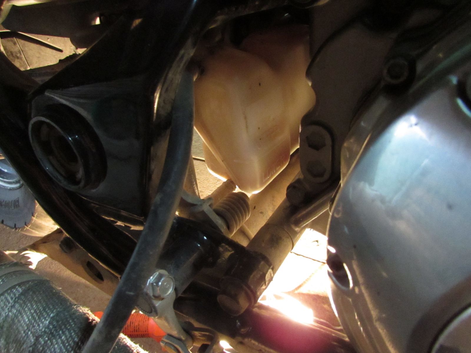

Мамонт
Мамонт
  • 100 сообщений
  • ПроживаниеСибирь
Расширительный бачок охлаждайки
Вот специально сегодня зафотал. если присмотреться, то видно 2 шланга: Верхний и нижний.
Верхний служит для слива излишек (видимо)
Нижний соединяет бачок с системой.
Хочу осуществить слив сняв нижний, и не канифолить себе мозги. Заливную горловину здесь не видно она сзади ближе к заднему колесу скрыта выхлопной трубой...

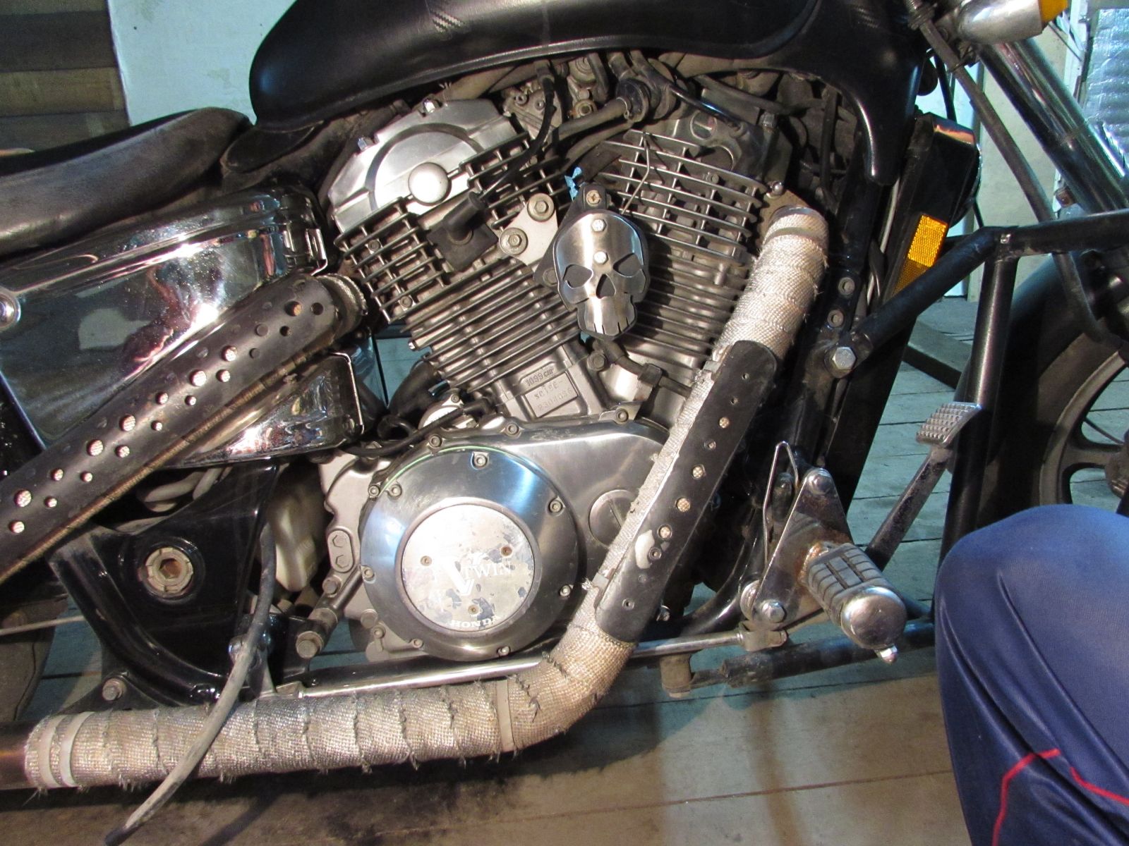

Мамонт
Мамонт
  • 100 сообщений
  • ПроживаниеСибирь
правая сторона
Вот поясните мне: Где тут заветная помпа?...

#152
Zavhoz (Zavhoz)
Zavhoz (Zavhoz)
  • 352 сообщений
  • ПроживаниеСаратов
Сольется с расширительного бачка и только, с системы ничего не выйдет и уж точно потом не зайдет, этот шланг соединяет дно бачка и верх радиатора, к тому же через клапан, который открывается при давлении 1.1 атм..в этот бачок сбрасываются излишки когда жидкость нагревается, и всасывается обратно когда сжимается то есть остывает, уровень там нужен чтобы при всасывании система не хапнула воздуха. Короче немножко не как в автомобилях
Неужели невозможно найти помпу снять с нее шланг, собственно толстые шланги идущие к картеру двигателя укажут на помпу, снять бак и как положено залить уже этот антифриз. В мануалах обычно все сопровождается такими подробными картинками, что без текста понятно как разбирать. Или в сервис сгонять, может даже и посмотреть разрешат и на вопросы какие предметно ответят.

#154
В самом низу помпа, с левой стороны картера.

Мамонт
Мамонт
  • 100 сообщений
  • ПроживаниеСибирь
под радиатором такая штука круглая, да?

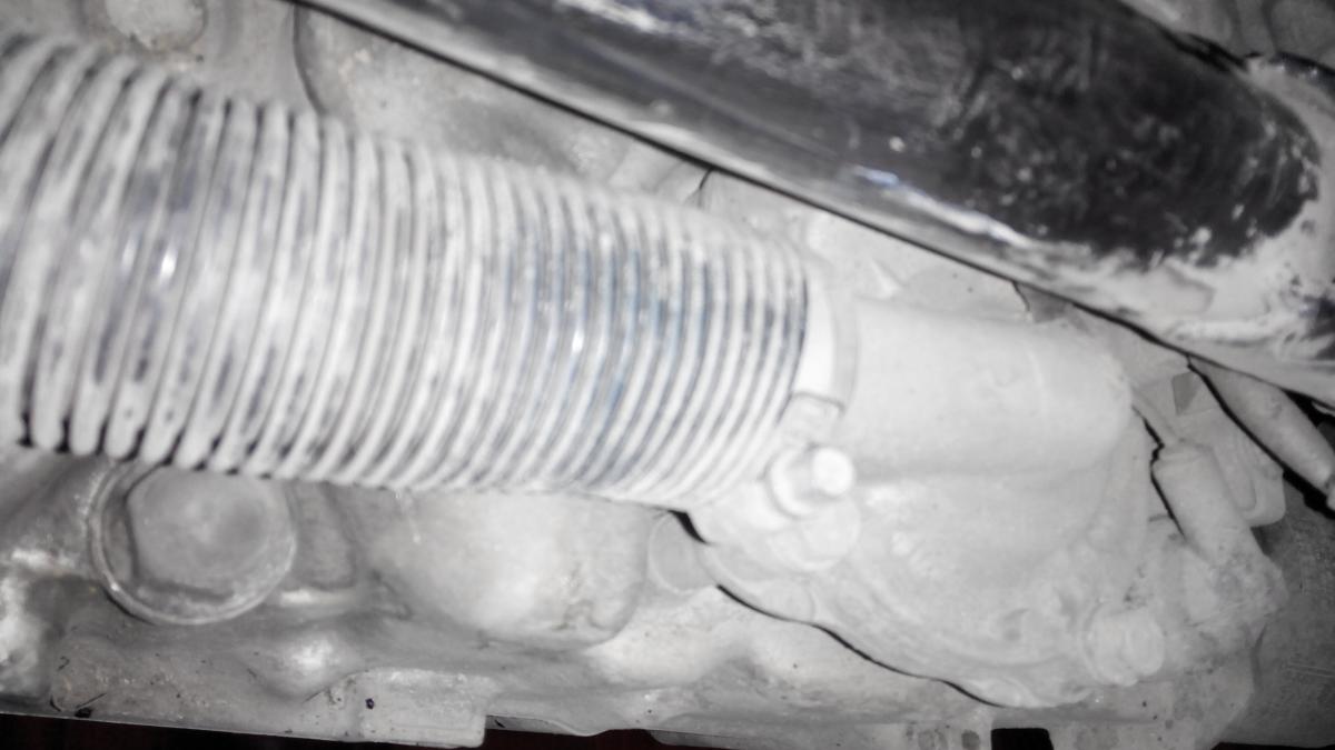

#159
Во, видишь - круглая штука, к которой идёт толстый шланг в оплётке? Это помпа.
