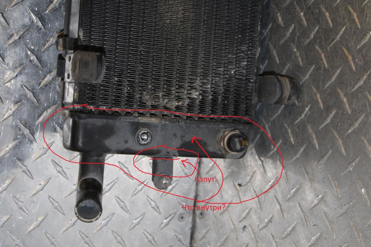

Господа шадоводы,всем привет!Возник вопрос,вернее проблема-лопнул кронштейн на радиаторе,в который вкручивается болт крепления радиаторной крышки.Я глянул-кронштейн приклёпан на две разрывные заклёпки к днищу радиатора.Вопрос такой-если я старые заклёпки высверлю и вклепаю новый кронштейн-не будит ли в этом месте сифонить ОЖ?И вообще что за система в этом месте?Фото прилагаю...

просто отдаешь людям которые радиаторы паяют, они обваривают по кругу и кронштейн закрепят и трещины запаяют. у меня подобное было только сверху крепление также от вибрации треснуло и капать стал, отдал, пропаяли покрасили черным и теперь как новый.
Да там трещин нету,он тупо на загибе лопнул.Да и по ходу тогда будет дешевле б/ушный купить,чем заварить... :blink:  :blink:  :blink:
