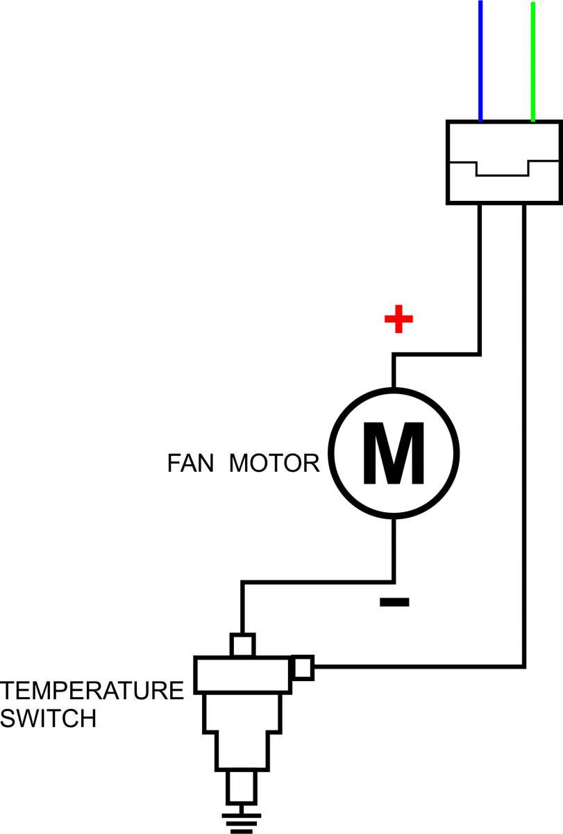

Который на датчик - , остальной +

то есть от аккумулятора кидаем минус на провод к датчику который , а плюс куда ? простите, но не врубаюсь , у меня только одна клема торчит свободная от вентилятора и я думал что это на плюс , а минус - это масса
Вот схемка включения вентилятора:
[attachment=15694]FAN.jpg[/attachment]
Разбирайся.

хочу отчитаться - победил все траблы , были заменены две резинки на трубке - перемычке между цилиндрами , потратил один час и 20 рэ на резинки , теперь всё сухо ,подварен радиатор аргоном 300 руб и 15 мин. ожиданий , радиатор был тщательно вымыт на мойке , обезжирен и подкрашен нитроэмалью. Вентилятор оказался вполне рабочим , спасибо тем , кто помог разобраться . Система была промыта два раза , один раз с промывкой Ликуи Молли и один раз просто дистил. водой и был залит антифриз ликуимолли. Получил полный сатисфакшн , всё получилось , все лампы индикаторы оказались рабочими , помпа тоже рабочая , в общем тарахтит мопедка и едет )))) Хонда показалась приятной в ремонте техникой , всё крутится , подсоединяется и ставится , как надо . Очень доволен. Спасибо за помощь всем кто писал. Удачи !

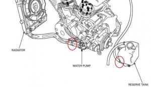

Менял антифриз мотоцикл Хонда  VT750CY покупался в Новым в салоне в России сделан в Японии ввезен из Финляндии ( Все данные из ПТС)
Когда покупал антифриз motul на официальном сайте при подборе жижки прочитал что объем системы охлаждения 1.6 литра, в выходные менял залил все 2 литра и еще не уверен что в расширительном все до уровня залито.( темно было не рассмотрели)
Старый слили но в каком количестве непонятно, когда сняли патрубок полил так что разлился на пол.
Когда заливали не пролили практически ничего.
Кто может подсказать почему залитый объем больше 1.6?
ДА схема что тут приведена немного отличается от моего варианта у меня расширительный бачек находится спереди двигателя. за радиатором

Бывают и опечатки.  В расширительный заливается отдельно. Купи ещё литр, хватит.

1. часто используют термин "резервный бак", на примере авто хотел бы уточнить - что это не разу не резервный бак, это расширительный бак и он соединен с основной системой охлаждения и его не нужно заливать под завязку при замене!
2. у меня ACE VT 750, не подскажите где слив c помны у нее, чет я не нашел  :(
3. на сколько я понял мотоантифриз это маркетинг чистой воды? (где то читал что есть засада именно в материале радиатора, типо в зависимости от того из чего он сделан, нужно и подбирать правильный антифриз (для алюм. один, для меди другой и т.д.), но опять же - на сколько я понял радиаторы все из алюма!?
4. во всех радиаторах есть заливная крышка ?
#109
1. Да. Расширительный бачок. Отличие от авто, что система не замкнутая. Перельешь антифриз, он будет на асфальте.
2. Не отвечу.
3. Заливаю обычный зеленый антифриз. У меня алюминиевый радиатор (Спирит ВТ750).
4. У меня есть.
#110
1- понятно
2- средний нижний болтик на самой помпе
3- зеленый
4- есть.
#111
Трудности перевода...
#112
сдёрни патрубок указанный , для слива антифриза, тоже задолбался искать эту пробку на помпе, У нас 1100( как у 750 не знаю) нет заливной горловины на радиаторе, она перед топливным баком с правой стороны. Вновь прибывший , ты наверно книжки под названием мануал не читаешь , пытаешся нахрапом?(попытка и у меня была залить антифриз через расширительный бачок)

Сливал через шланг так проще было проще чем искать заветный болт.
Заливная пробка находится под баком пришлось разбирать и освобождать заливную горловину.
На резервном бачке должна быть риска  до которой надо заливаить.
Антифриз Мотюль желтый мотcool expert.
Схема не соответствует моему моту!
