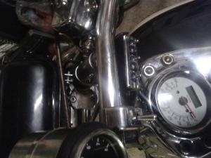

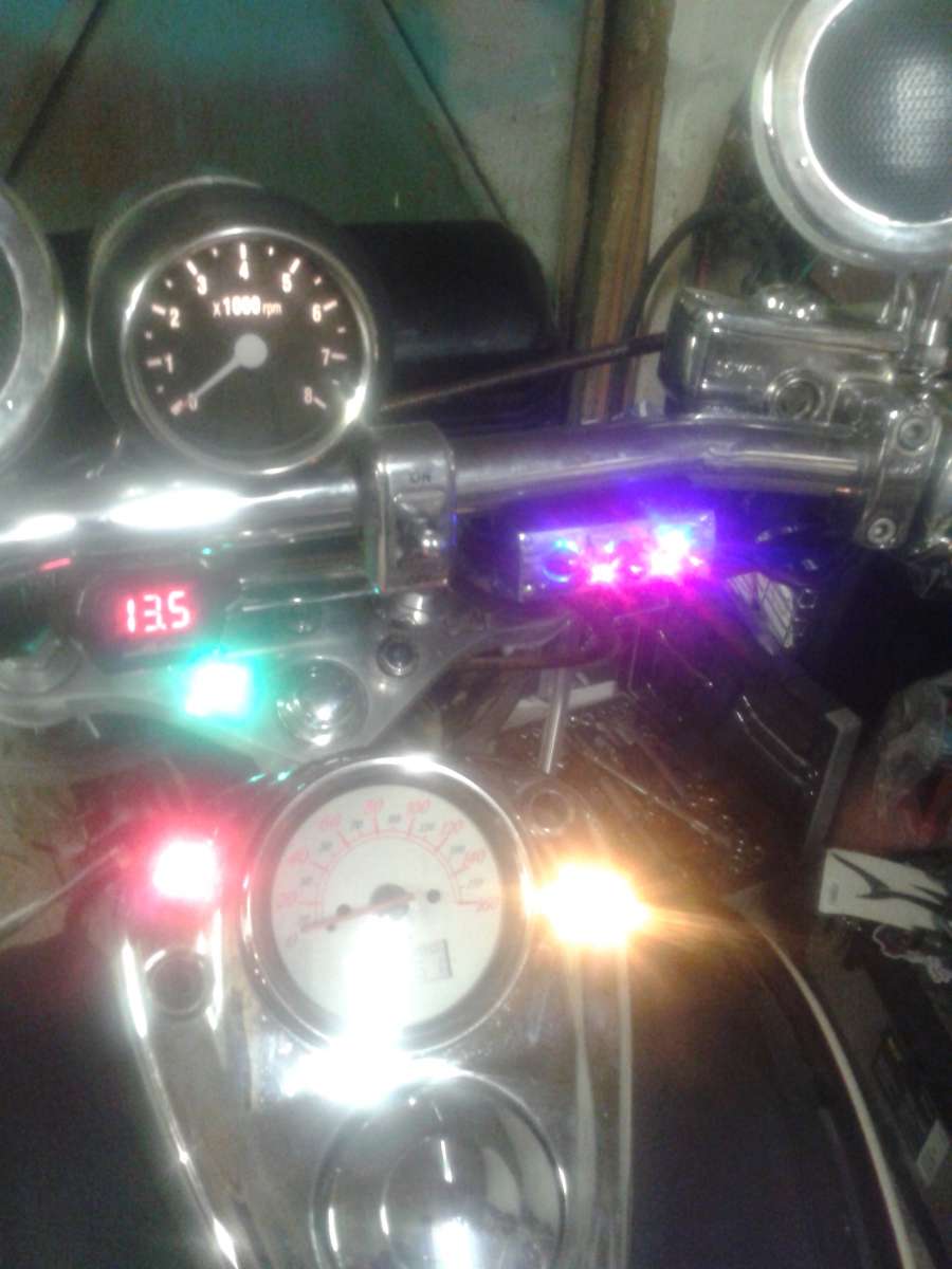

так как у однофорумчан появились вопросы по установке вольтметра . то выкладываю пару фоток на эту тему. вольтметр автомобильный цена 250 руб разобрал заднею часть в качал туда герметик - силиконовый , все собрал подсоединил провода, вставил в мет хромированную трубку и саму трубку закрепил к рулю хомутами. все. [attachment=12417]20140122_120703.jpg[/attachment] [attachment=12418]20140122_120652.jpg[/attachment] как крепится видно на фото в посте по выше. к стате здесь на пульте уже стоят кандомчики (колпачек для тормозного штуцера )

#134
А че, нормальная такая Ёлка. Музыкальная ;) Осталось поставить "Мираж" в колонки. Или Юру Шатунова. И смело можно переходить к изготовлению пластиковых обвесов.
#135
фотал с телефона в живую елкой не смотрится , опять же все за подряд не будет гореть только так как ему положено по контролю. ездил по Питеру смотрел байки в магазинах , скажу так мой обвес за частую качественнее смотрится того что я там видел , а так то тема скоро уйдет на нет. перейду к чистке и смазке.
#136
Да не очкуй, нормально все ;) Ты же делаешь. Сам для себя делаешь. Тебе и эстетом выступать. Тем более, что ты сам знаешь как оно в живую выглядит. :cheer:

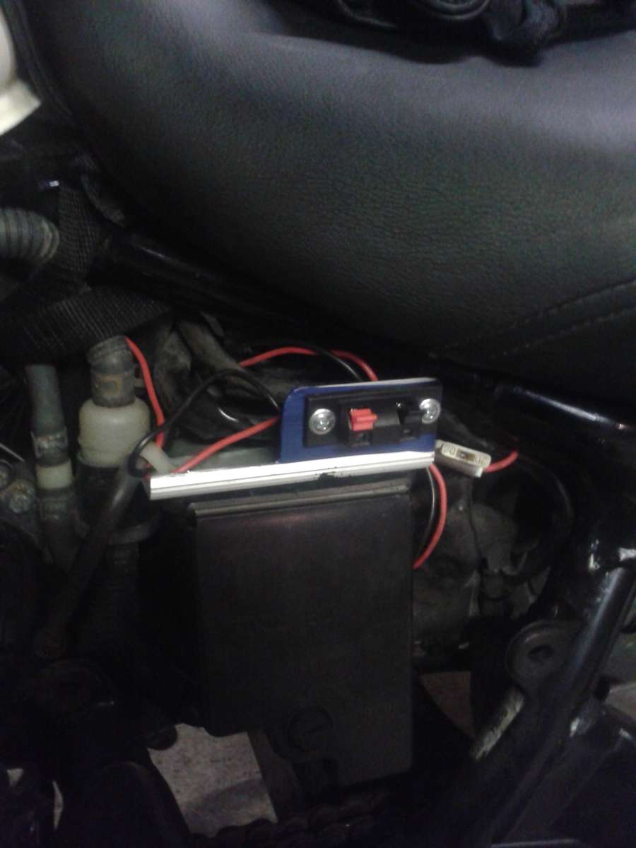

походил сегодня возле моца , посмотрел на заряд аккумулятора и решил подзарядить его , а это долго и муторно , пока седла скинешь , крышку от вертишь.
я решил немного усовершенствовать этот доступ и вот как :
на муз колонках есть быстроклемники (как правильно называется эта приблуда я не знаю)я использовал один такой клемник от АС 90 и вживил в мот , теперь в случае необходимсти я могу быстро , не разбирая ни чего подключить внешний источник питания или зарядки.естественно там все в изоляции и короткого не будет.
сначала я установил так , затем понял что это не правильно (декоративная крышка не вставала на свое место
[attachment=12428]20140123_095726.jpg[/attachment]

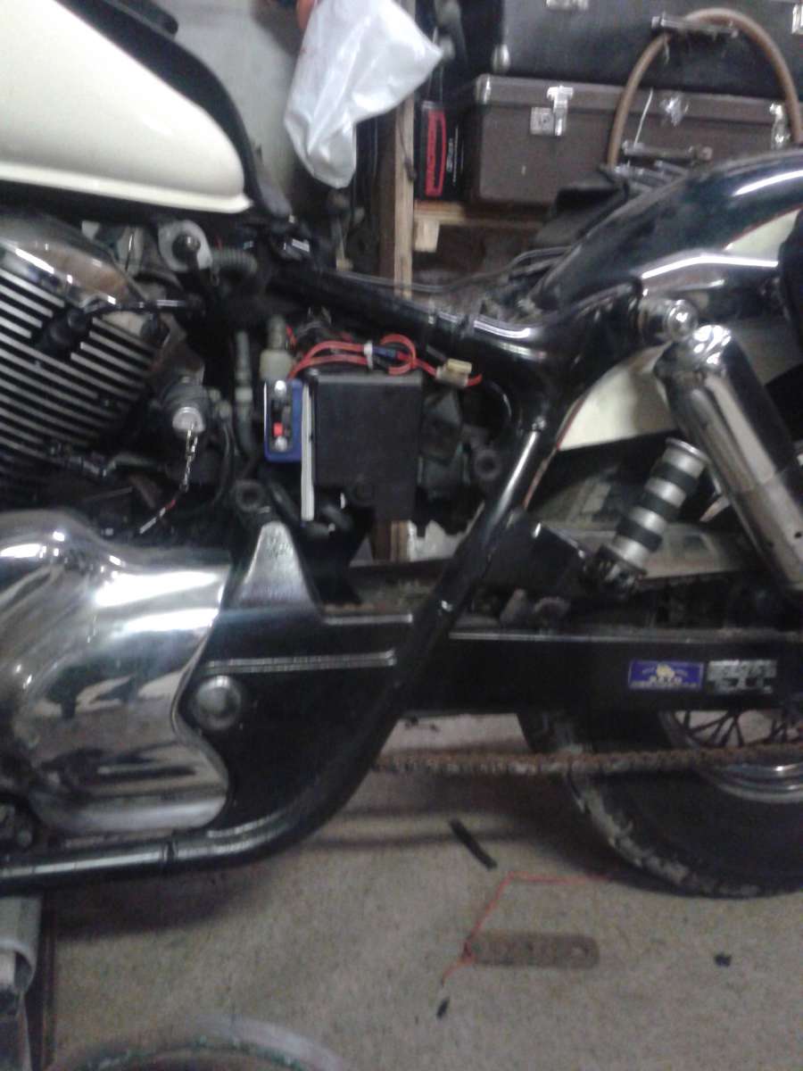

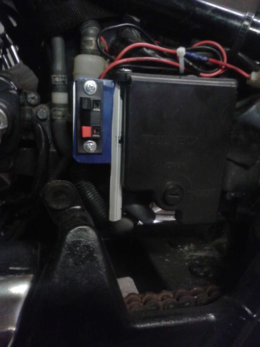

затем подумав я установил колодку с боку и теперь получился самый смак. :cheer:
[attachment=12429]20140123_101933.jpg[/attachment]
[attachment=12430]20140123_101942.jpg[/attachment]

Жень так зарядное обычно с крокодильчиками, а тут куда их цеплять?
#139
это если зарядное , а если поле , или доп аккумулятор или еще чего, а тут просто два проводка воткнул и велкам тебе , хош крокодилишь , хош так цепляешь куда тебе нужно :cheer: мне кажется это удобно , к тати можно поставить колодку с контактами на которые можно и крокодилы цеплять и провода всякие.
#140
южный (Николай)
южный (Николай)
  • 298 сообщений
  • ПроживаниеСальск
Прикурить через них не получится, а для остальных целей у тебя есть прикуриватель.
