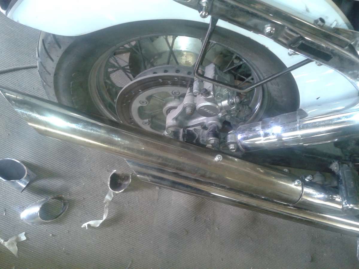

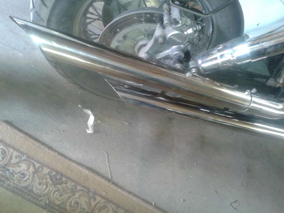

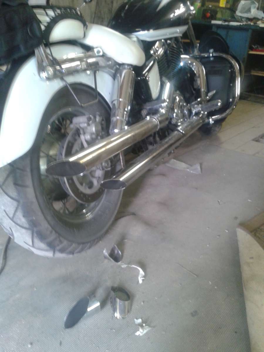

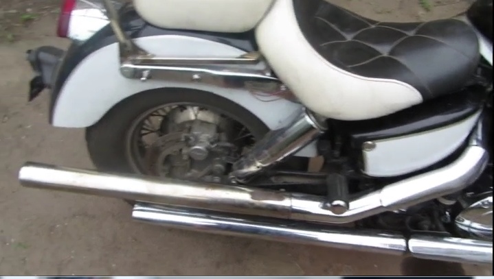

сегодня разобрал прямоток от второго цилиндра, разобрал из за того что со временем на верхней части трубы вытерся весь хром до черноты двумя достаточно большими проплешинами. глушитель состоит из внутренней флейты с толстыми перегородками и внешнего экрана , я развернул экран (хромированную трубу так чтоб место с проплешинами легло на место креплений к раме (предварительно прорезав там два отверстия (с начало ошибся пришлось добавить два болтика в качестве доп крепежа флейты и внешней трубы), кроме того хомут на глушаке совсем не держал , пришлось заменить. , ну и концы труб срезал под угол .в результате операции проплешин не видно, вечером покажу что получилось
#387

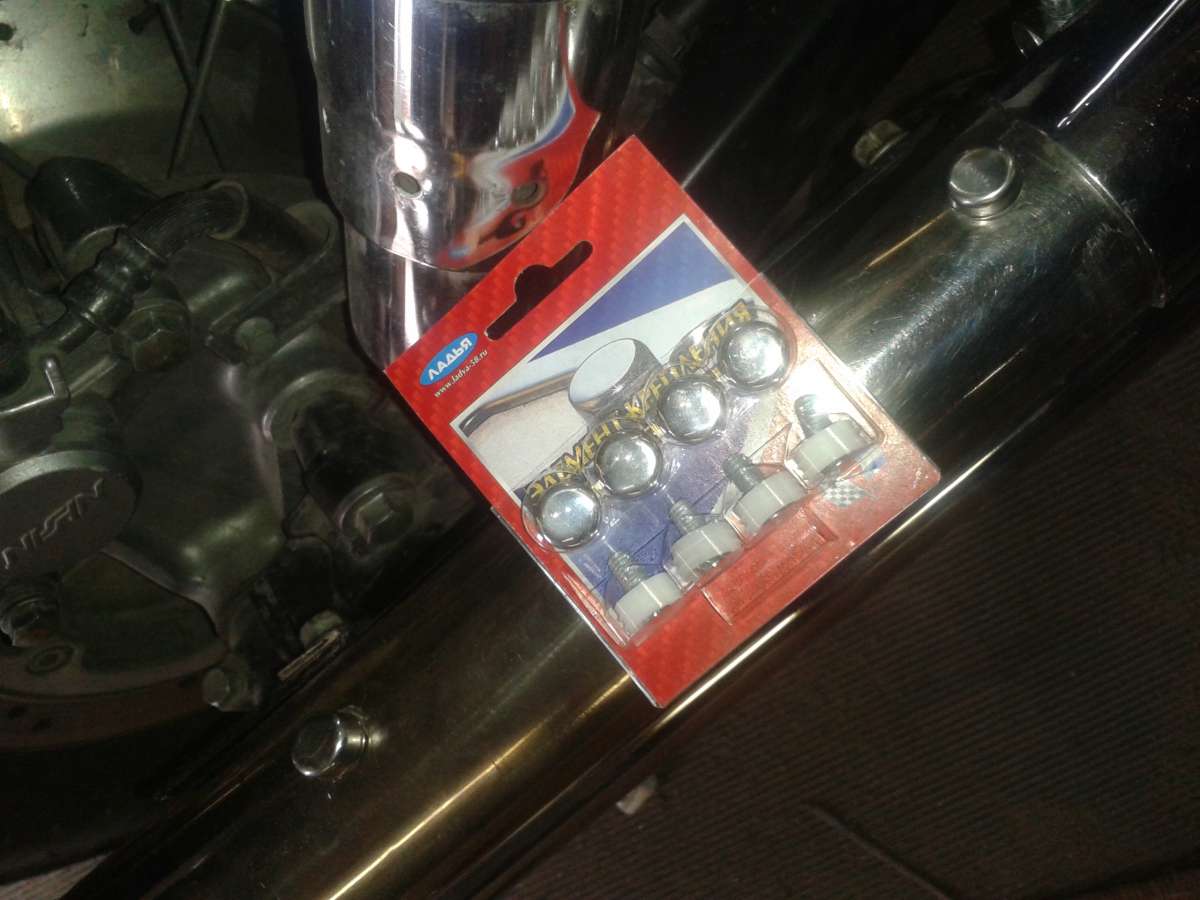

так было [attachment=14743]B3201Da5.jpg[/attachment] вот что получилось [attachment=14739]20140618_172002.jpg[/attachment] по шлифовал немножко [attachment=14740]20140618_172012.jpg[/attachment] чтоб болты как то закрыть купил набор для авто номера [attachment=14741]20140618_172849.jpg[/attachment] [attachment=14742]20140618_173401.jpg[/attachment]

#388
Жень дык это - пластмаски - они как бы плавятся...
#389
нет , я использовал только сами нержавеющие колпачки , их немного с низу подгибаешь и они становятся как бы под пружинены , затем одеваешь на головку болта с легким усилием - держатся плотно . можно конечно и без них тоже нормально выглядит , но с колпочками как то закончено выглядит . :)

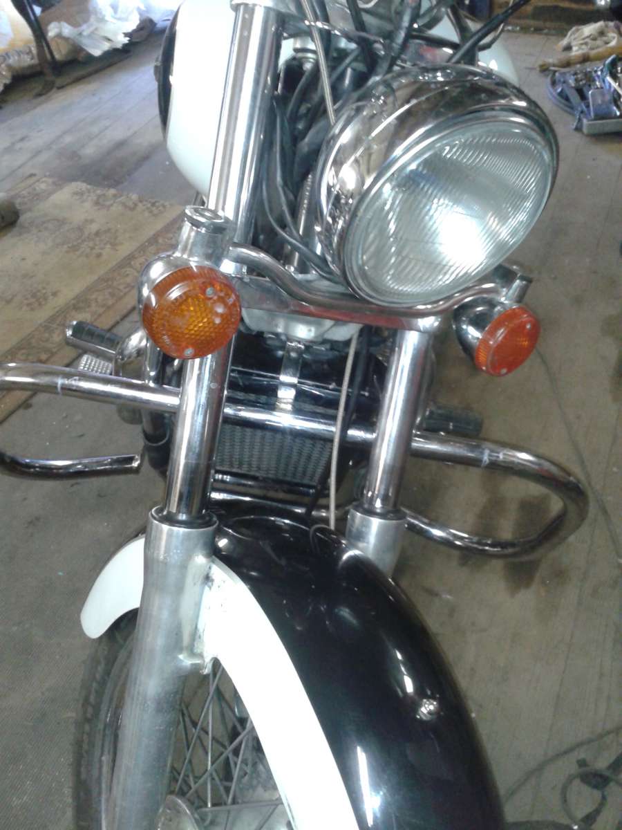

#394

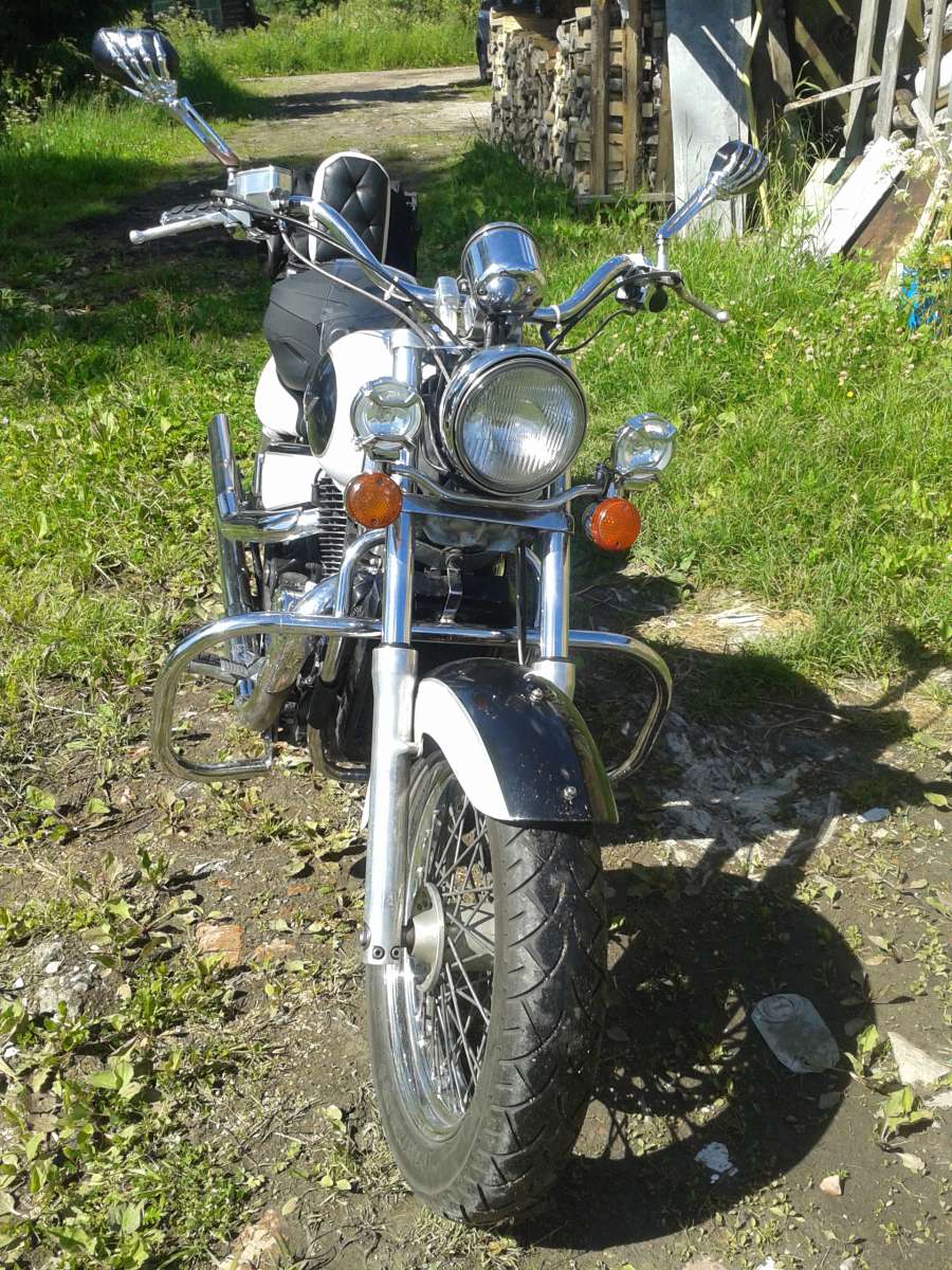

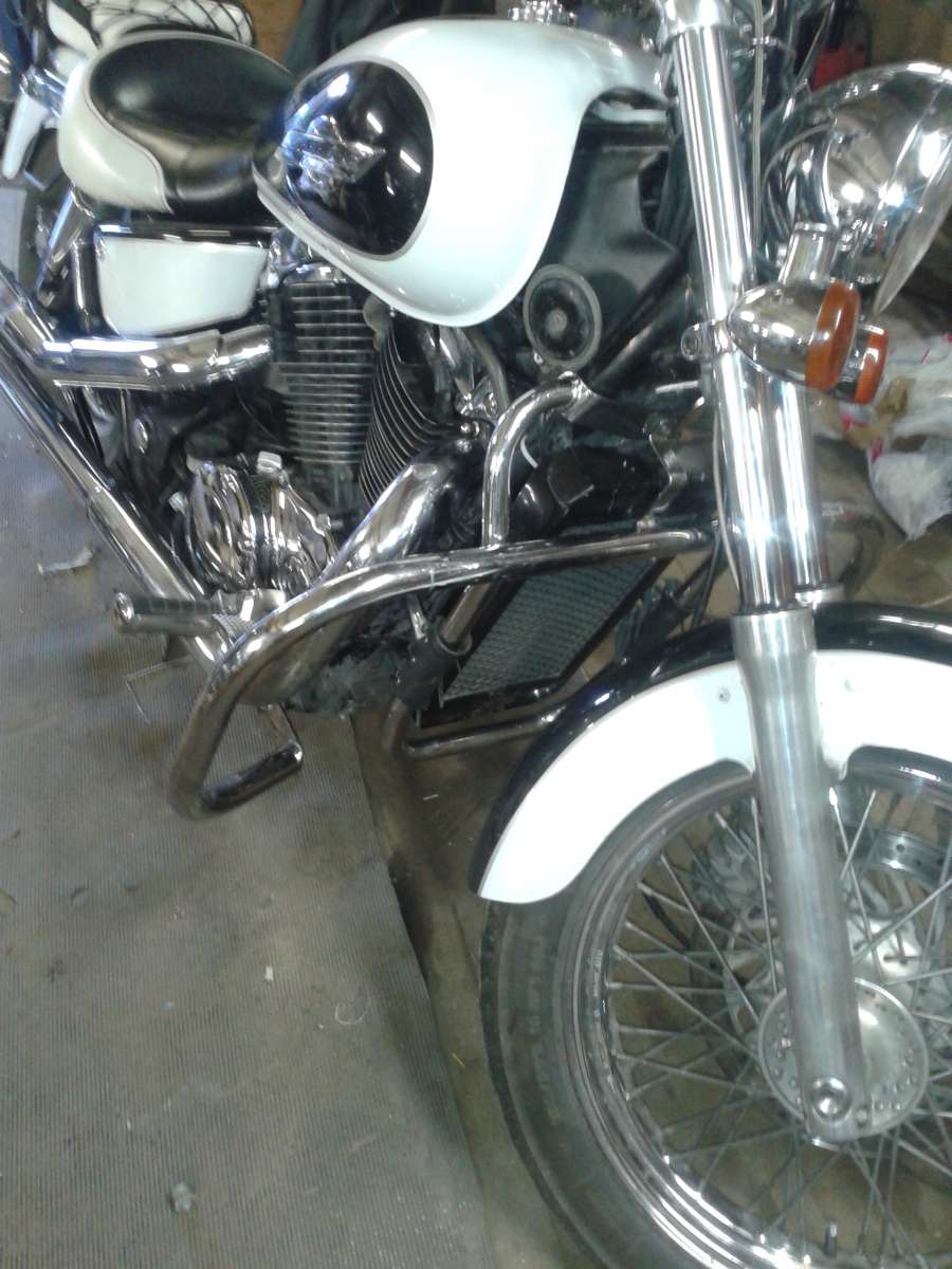

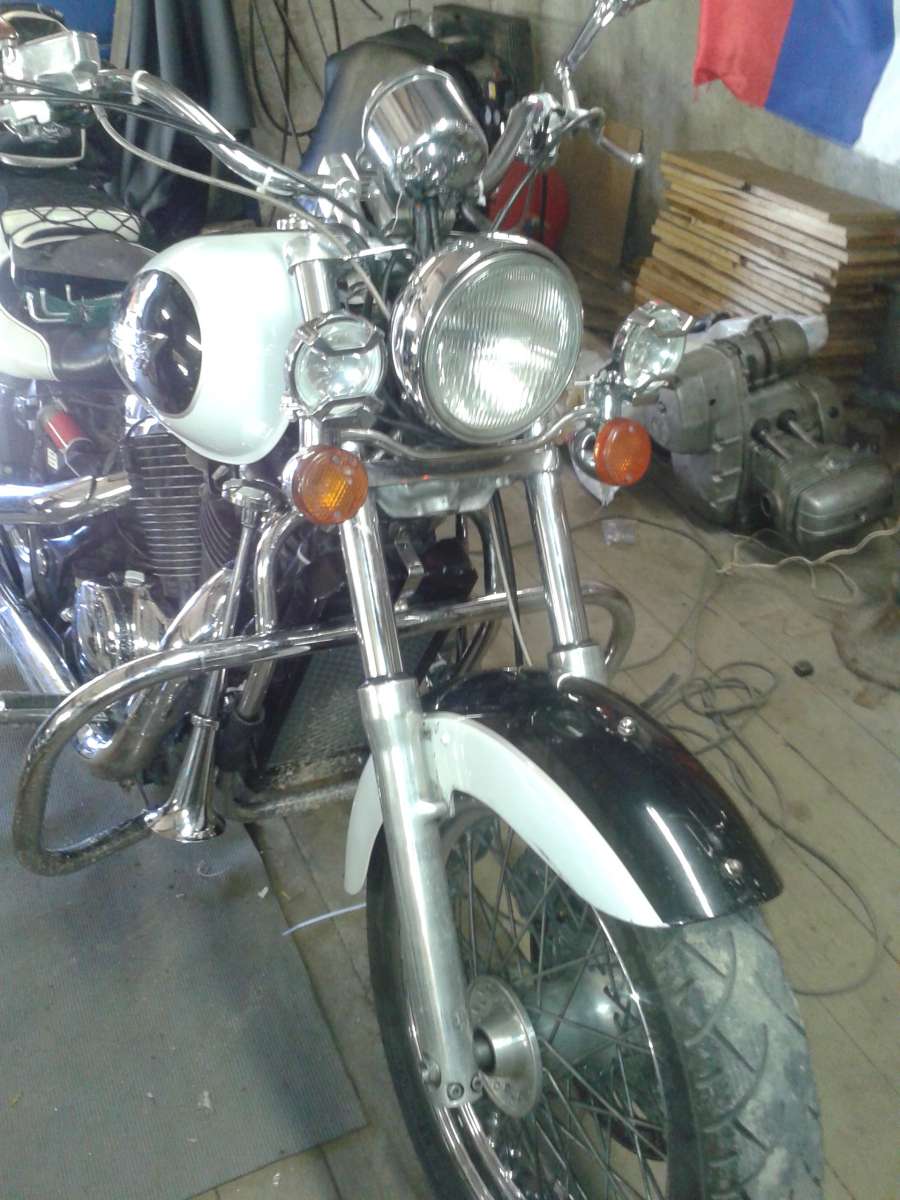

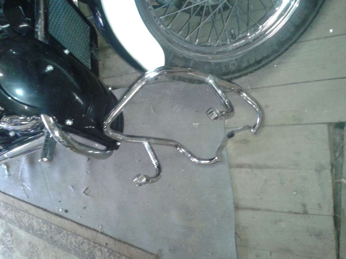

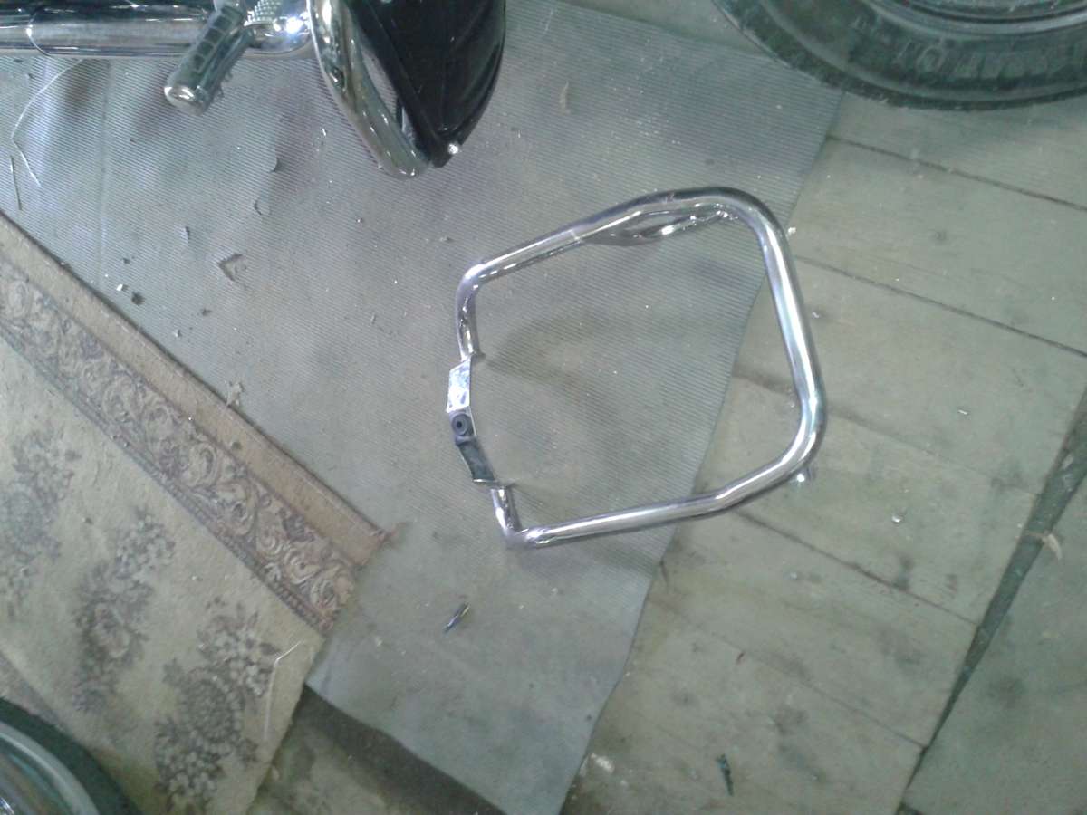

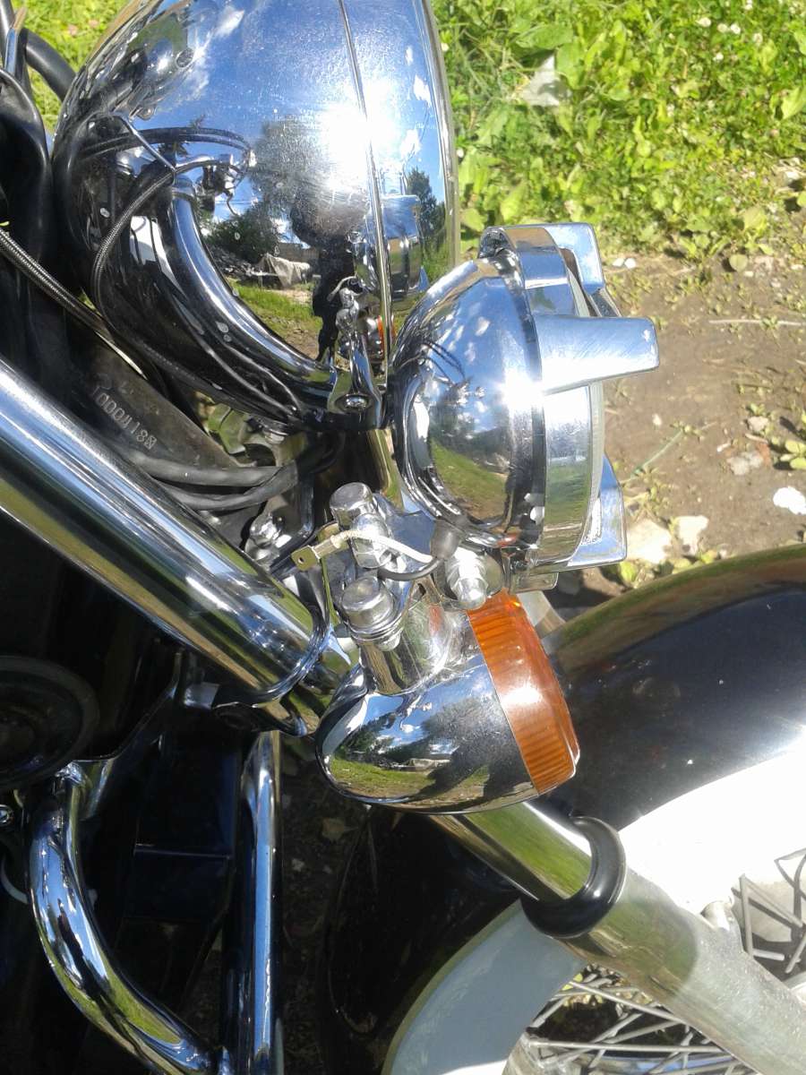

сегодня установил защиту радиатора, правда снял валенки и ставить их не буду, вот как получилось :cheer: [attachment=14800]20140621_175942.jpg[/attachment] [attachment=14801]20140621_175956.jpg[/attachment] [attachment=14802]20140621_211502.jpg[/attachment] [attachment=14803]20140621_211508.jpg[/attachment]

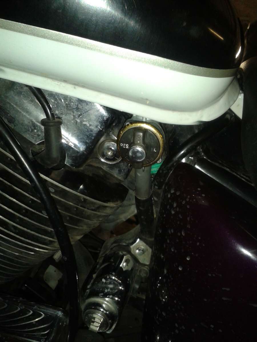

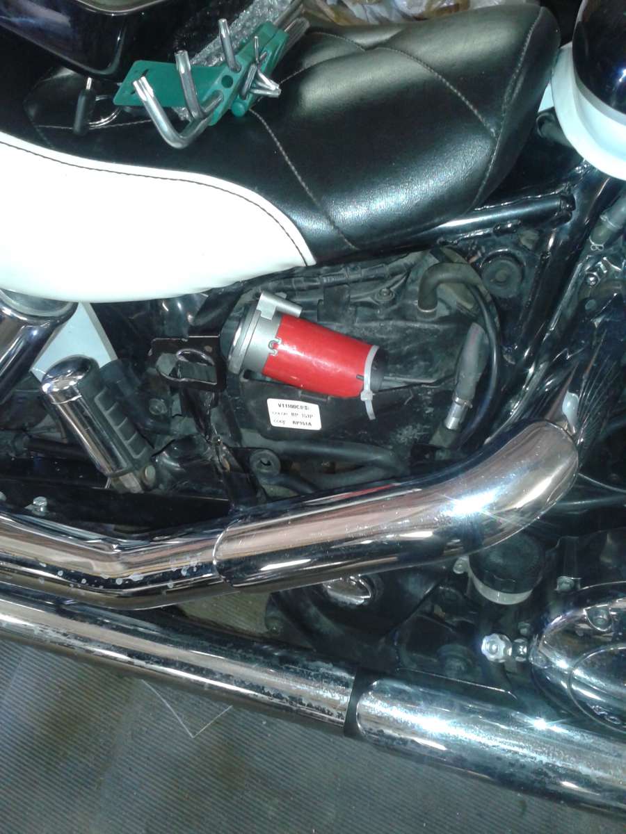

#395

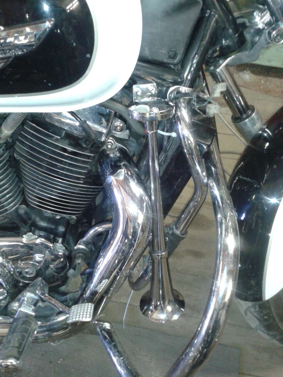

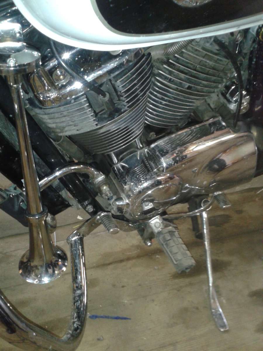

после того как я убрал валенки и установил доп защиту радиатора , на мотик запросились пневмо дудочки , вот что получилось в полуфабрикате , (почему фабрикат? - буду ставить полноценный литровый баллон с клапоном накачки и прочей требухой и сигналы будут работать как и положено на воздухе из рессивера в три - две атмосферы, это позволит уйти от компрессора ) еще скомплектовал люстру ну а пока фотки: это по люстре - [attachment=14822]20140622_120815.jpg[/attachment] [attachment=14823]20140622_120825.jpg[/attachment] [attachment=14824]20140622_120835.jpg[/attachment] это по пневматике [attachment=14825]20140622_164553.jpg[/attachment] [attachment=14826]20140622_164607.jpg[/attachment] [attachment=14827]20140622_164643.jpg[/attachment] [attachment=14828]20140622_164546.jpg[/attachment] ну и так вот немного под тюнил краник бака [attachment=14829]20140622_155945.jpg[/attachment]

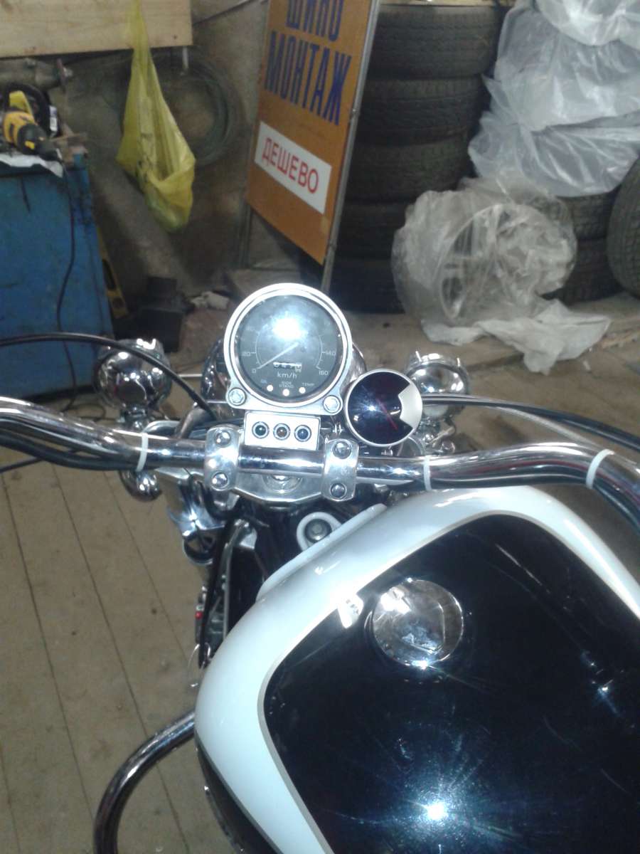

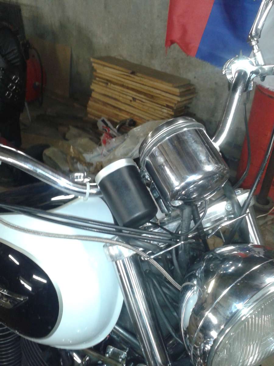

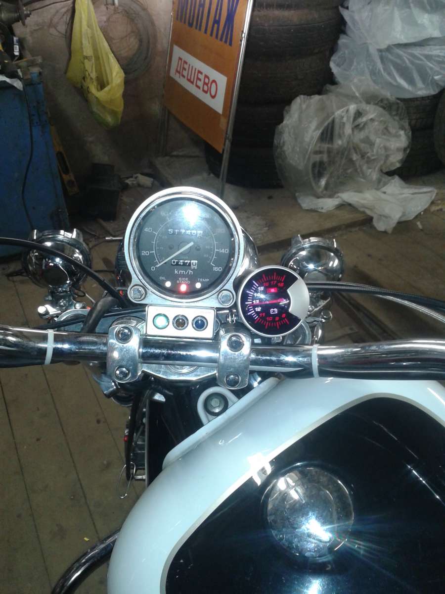

#396
поставил вольтметр - так на не заведенном [attachment=14836]20140623_154723.jpg[/attachment] так на заведенном [attachment=14837]20140623_154736.jpg[/attachment] так с боку [attachment=14838]20140623_154712.jpg[/attachment]
#397
Shift (миха)
Shift (миха)
  • 229 сообщений
  • ПроживаниеДмитров
Жень , надо теперь для симметрии с другой стороны еще че нить ставить .
SHIFT, Миха
#398
согласен с тобой, нужно теперь тахометр в таком корпусе найти :(
#399
Shift (миха)
Shift (миха)
  • 229 сообщений
  • ПроживаниеДмитров
Или взять такой же корпус и запихнуть туда тахометр .
SHIFT, Миха
#400
Stanislas (Stanislas)
  • 233 сообщений
Подобный нужен: http://compoff24.ru/...r-6605-led.html
