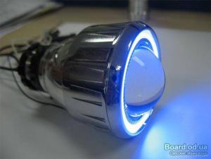

линза вставляется внутрь, это вообще-то блок [attachment=10276]linza2.jpg[/attachment] [attachment=10277]linza1.jpg[/attachment] [attachment=10278]linza.png[/attachment]
