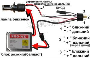

Воткнул диод.. Сначала не той стороной :) сгорел предохранитель... Перевернул диод и поменял предохранитель,ничего не изменилось...
#382
Вань, ты диод не туда воткнул :) Нужно между 2-й и 3-й клеммой на рисунке. [attachment=10540]bix.jpg[/attachment]
#383
что за блок не знаю, надписей с токами не помню.
токовые клещи сказали что при запуске ток 4,5А в течении минуты падает до 3,1А.
Саня! Этот ток показывает блок, который я тебе подогнал?.....)))) просто он с "плавным" розжигом, а на простых блоках при розжиге ток порядка 13 ампер.
#384
Ту Странник. Вань, сделай по правильному- т.е через реле, с подкулючением к аккуму,как на схеме Морячка (смотри 5-ую страницу этой темы), но с учётом диода о котором после схемы разговор и идёт. Там всё написано.

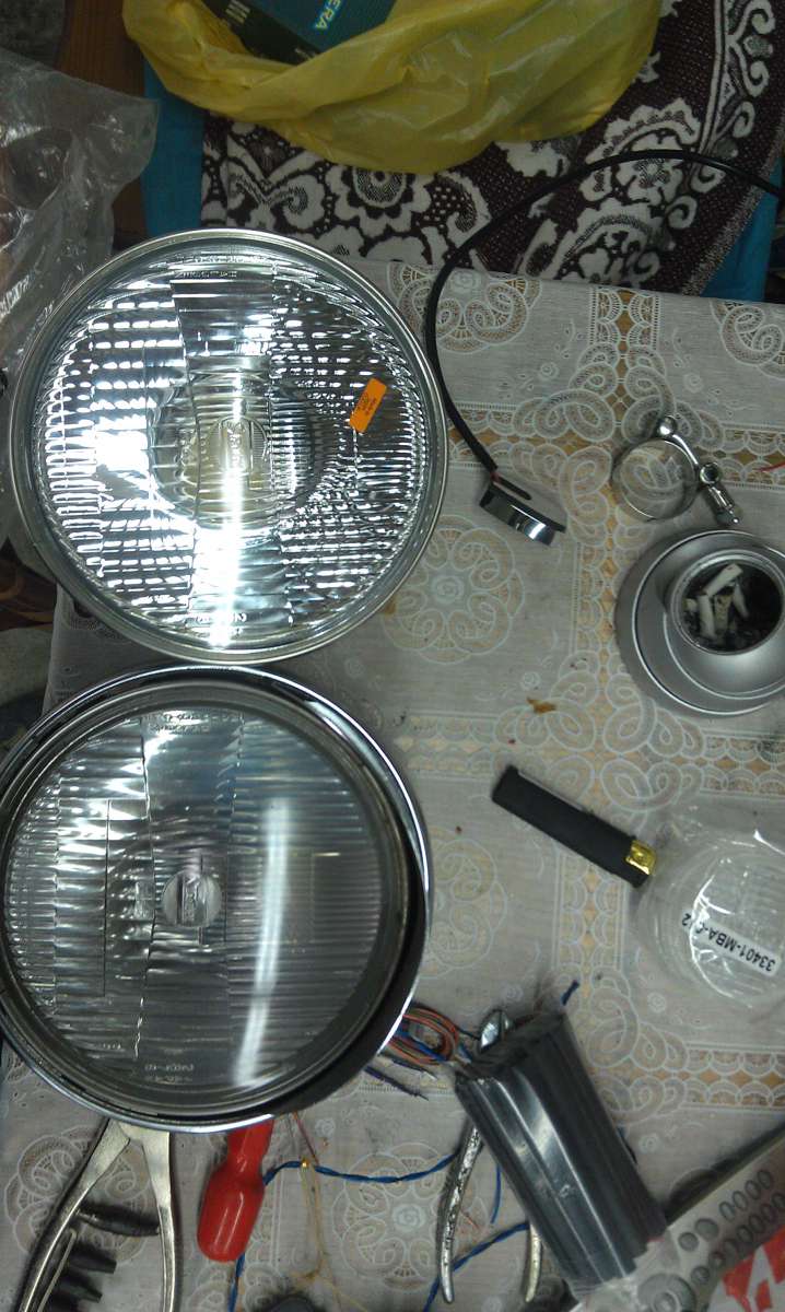

Вот для сравнения новая и старая оптика... То о чём говорил Малина - что на старой тускнеет амальгама и почему у одних светит фара а у других нет... [attachment=12805]IMAG1376.jpg[/attachment]

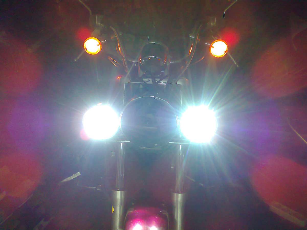

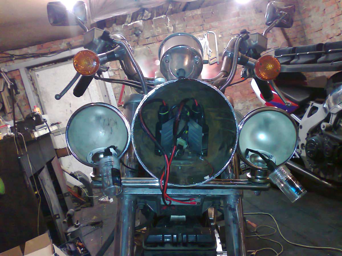

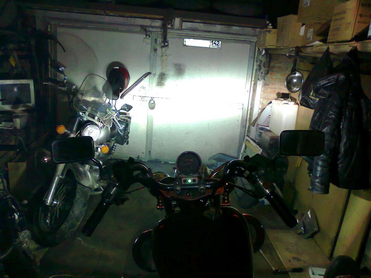

Сбылась мечта идиота!))) Наксенонил люстру и головную фару. В голове биксенон. Доволен, как слон! Полевых испытаний ещё не проводил, снег ещё лежит и сыро. [attachment=13182]0157.jpg[/attachment] [attachment=13183]0159.jpg[/attachment] [attachment=13184]0160.jpg[/attachment]

Подскажите, Уважаемые владельцы Слешэров, Спиритов, Стидов, в общем всех, у кого небольшая передняя фара - ГДЕ и КАК лучше спрятать блок розжига ? В фару не поместиться даже самый миниатюрный блок. Спасибо. "Батона" на вилке руля - нет.
#397
kuz_biker
kuz_biker
  • 549 сообщений
Я поставил между радиатором и двигателем(1100с), но пришлось удлинять провода, что влечёт за собой дополнительный гемор. В мою фару поместились 2 блока от люстры(тонкие), планирую от головной тоже туда же запихать;) Если у тебя оптика стоковая(рифлёная), ксенон светить не будет, деньги на ветер.
VT1100C `87
#398
Aleksey (Алексей)
Aleksey (Алексей)
  • 362 сообщений
У меня снизу на траверсе на кабель стяжках
