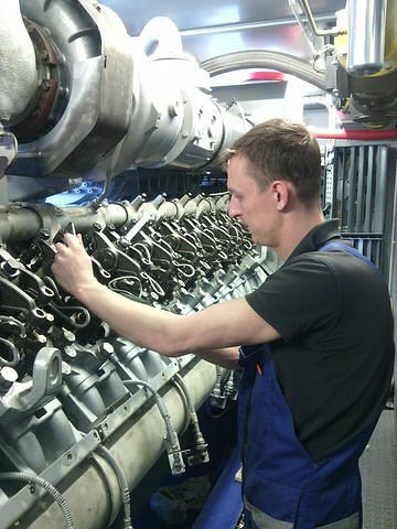

Фото с моей работы !!!! Видали такие движки !?
Поверте ! Это средненький !!!!
