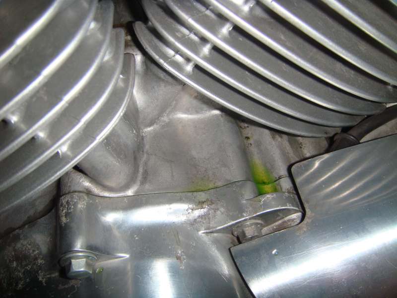

Доброго времени суток! Подскажите, кто знает...У меня shadow ace vt 750 2002 г. прошлый сезон откатала на ура, в этом начала подтекать охлаждайка, но не из патрубков, из под прокладки между соединениями цилиндров (в низу) [attachment]блок.jpg[/attachment] причем подтекает на холодном двигателе, т.е. по времени через 5-10 мин езды после суток "отдыха":silly: , пробовали нагревать мотор до срабатывания вентилятора, молчит:dry: может стоит протянуть цилиндры??? причиной может быть прокладка?
#98
И вам доброго дня....
С первого же поста эта ветка посвящена "а кажись из под промежутка между соединения цилиндров (в низу)"...и предыдущей пост шадоводки тоже.
На будущее: shadow ace 2002 бывает как 750 так и 1100 и во избежание лишнего трёпа ,непоняток и нестыковок- лучше в подписи это обозначить или хотя-бы упоминать литраж при таких вопросах.
