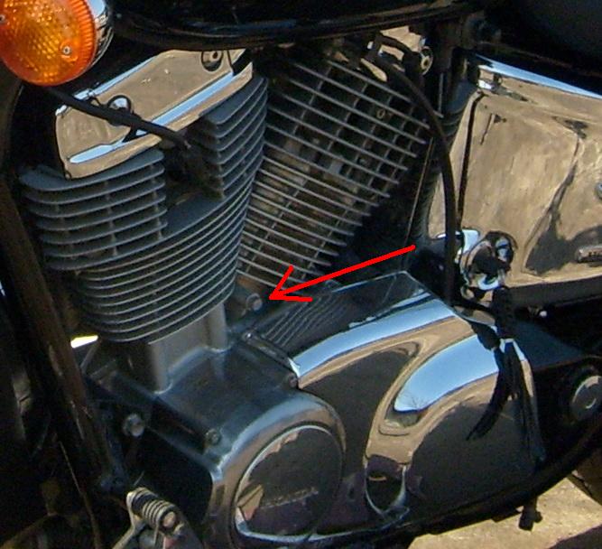

А есть ли в Шадове винты слива ОЖ из рубашки цилиндров?
#43
директор (директор)
директор (директор)
  • 67 сообщений
На nv750custom нижний болт на помпе.
#44
На спирите 1100 таж хрень.
#45
modest (Тарас)
modest (Тарас)
  • 49 сообщений
Да это ясно, что на помпе. Просто вычитал, что бывают в самой нижней точке цилиндров винты слива с рубашки.
#46
В 1100-ом есть.
[attachment=715]S6300779.jpg[/attachment]
#47
modest (Тарас)
modest (Тарас)
  • 49 сообщений
SOLIGORECH, спс.
