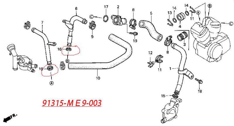

[attachment]C:\fakepath\прокладка.JPG[/attachment]
Не можу вставить картинку.Номер 91315-МЕ9-003
перименуй картинку на английский или цифровой....
#105
Gusar66 (Gusar66)
Gusar66 (Gusar66)
  • 212 сообщений
[attachment=5165]water pipe.JPG[/attachment] Спасиб,теперь понял,как вставлять.

Про колечки.... Подходят 19Х2, 14Х2,5, 16Х2,5. 21.5х2 как в мануале не нашел. 20х2,3, 19х2,5 не лезут категорически. 19х1,9 мало, потекло сразу. Кольца продаются наборами в авто магазинах. Делал ничего кроме воздушника и подсоса не откручивая, трубку двигал медицинским зажимом. Кольца надевал двумя нитками, как в ролике. Отверткой двигать трубку не советую. Сам пытался сдвинуть отверткой, в итоге поставил заусенец на уплотнении и трубка категорически отказалась сдвигаться внутрь горшка. Снимал заусенец натфилем....
