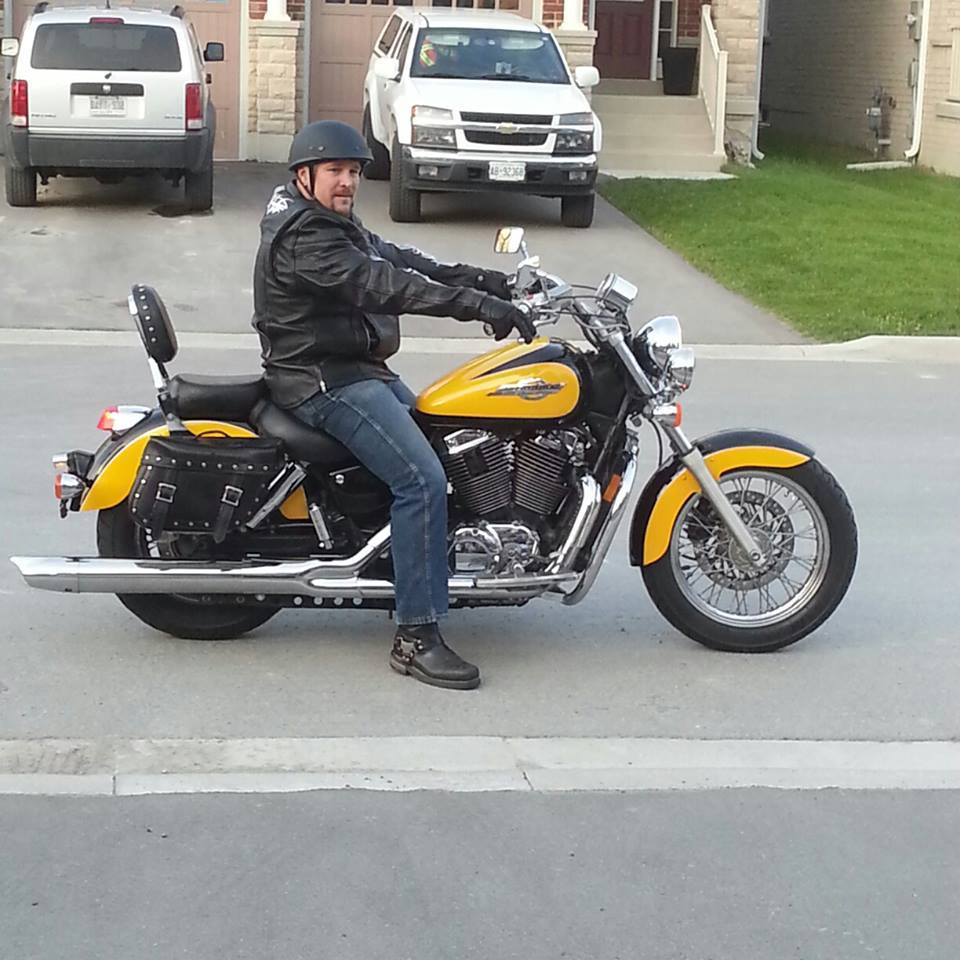

Фото примечательно не только тем что все на нем гармонично и прекрасно но и тем что на аське стоят трубы от литровой аэро... до этого данное предположение было лишь в теории...10926431_423060484526731_4717106426640223705_n.jpg
Обратите внимание что часть рамы которая держит трубы инсталирована тоже от аэро...

  о как !   вот это - новость ,  ещё бы узнать  - делал ли хозяин какие то переделки ....  а так смотрится классно , единственное чего имхо не хватает - это крыла переднего пожирней , типа индиана...
