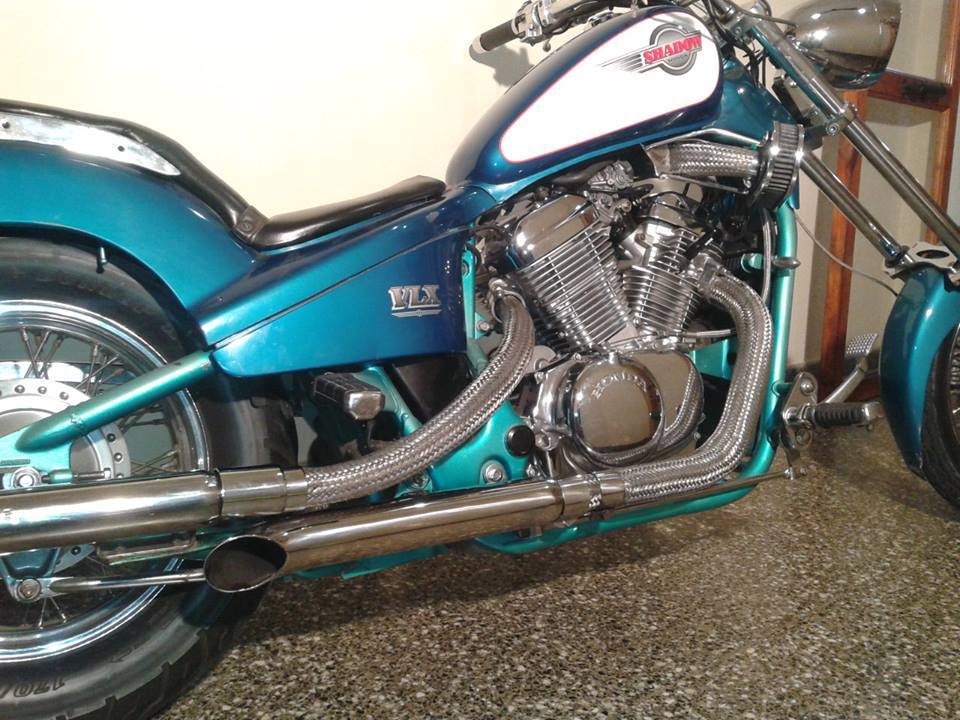

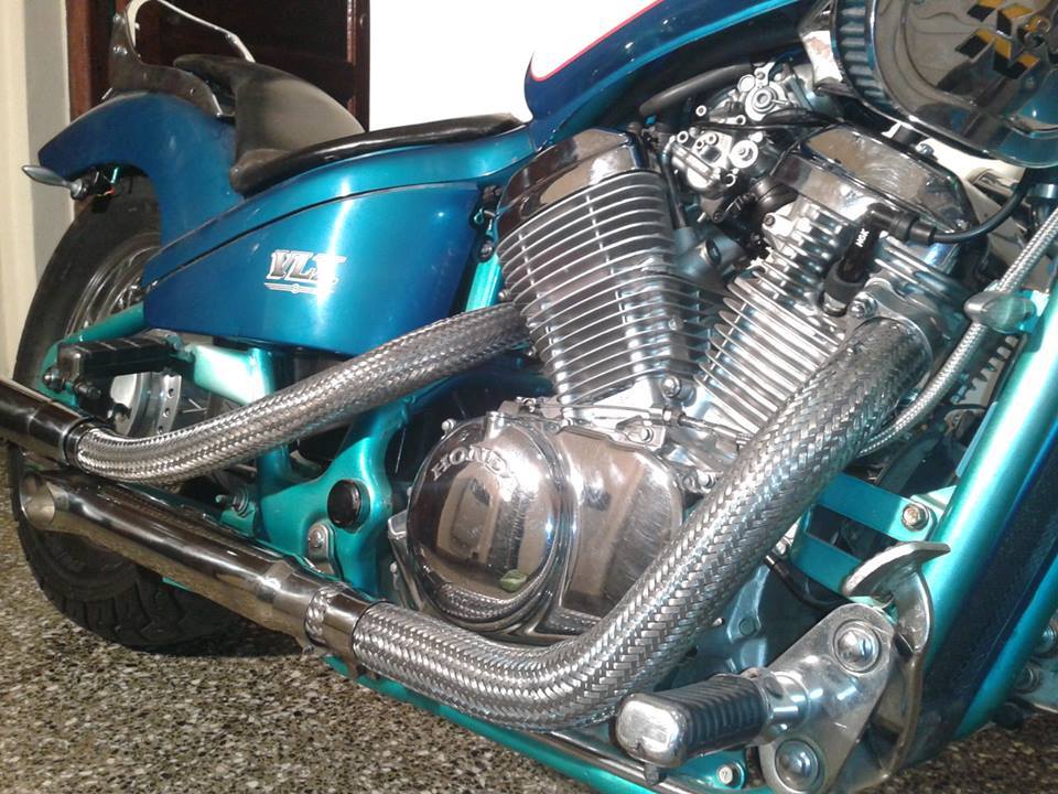

#578
Ну что поделаешь - такие вот армированные шланги... все лучще чем ржавая труба))) кстати воздуховод фильтра тоже из шлпнга...
