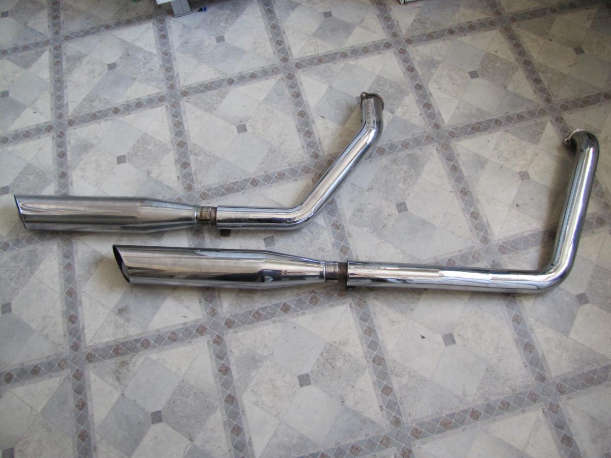

Похвастаюсь и я, если тут ещё кому-то интересно...
Приобрёл с ебэя БУ прямотоки Vance&Hines CLASSIC II - мечтал о них давно, а тут случайно подвернулись. Жертвую большой длинной трубой ради них...

#602
Эх, вот я бы наоборот вместо прямотоков поставил бы длинную, вот только и прямотоки у меня не те и длинная не встанет)
