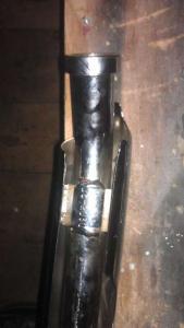

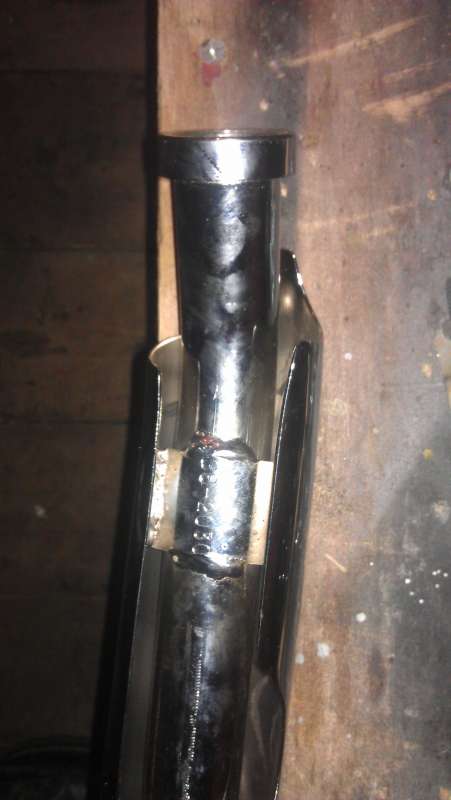

Спасибо DKV и Мр.Малина за содержательные ответы... Ясность со стоковыми трубами появилась. Пришел в гараж и с новой инфой появилось больше вопросов.... Как фланец налезет на мой прямоток? Фото приаттачено. Как видно там с обратки уже не подлезешь...
#276
??? Как правило у прямотоков свои собственные фланцы....причём уже приваренные. А что у тя за прямотоки то?
#277
Stelsz (Stelsz)
Stelsz (Stelsz)
  • 305 сообщений
HardKrome American Classic Straights http://www.hardkrome...ust.php?hkID=59
#278
Stelsz (Stelsz)
Stelsz (Stelsz)
  • 305 сообщений
Вот и гадаю... то ли блин дурак и не понимаю, то ли америкосы их просто срезали :(
#279
Судя по ссыле они там есть...то есть были. Да в обсчем то главное, чтоб прямотоки были...а фланец если чё завсегда замутить можно. Кстати...судя по увиденному-а ведь они все в накладках-холодильниках!...накладки снимаюццо?..не на хомутах ли они?...может туды и стоковые влезут?...хотя это скорее всего абсурдные предположения.
#280
dkv (Кирилл)
dkv (Кирилл)
  • 1 038 сообщений
Сложно что-либо говорить, когда на картинке производителя фланцы есть, а в натуре товар пришел без них... Можно конечно разрезать штатный фланец, как гровер с одной стороны, и аккуратно разогнув, надеть его на приемную трубу прямотоков, а затем дать пару точек сваркой...ну а какой еще вариант, я не вижу, что защитные кожуха на трубе съемные. Хочешь, не хочешь придется самому выдумывать, нам отсюда не видно.
