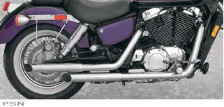

Валико, очень много вкусного продается у V&H на Сейбр, почему не сравнить его крепеж с твоим. Мне кажется, что разница будет лишь в крепеже Маффлеров к раме, а по крепежу к цилиндрам все должно быть одинаково. Тата не откажет же в сравнении, да даже если снять ее трубы и приложить к твоей железяке, времени вагон. Мы тоже, как оказалось, взяли брату концы от модели 2003 года на 2010, да пришлось делать переходники от выпускных труб к концам и две крепежные пластины к раме, но это совсем незничительные моменты, когда идет экономия на цене в 70% и берешь именно то, что хочешь, а не то что подойдет. Это как один из вариантов...
#313

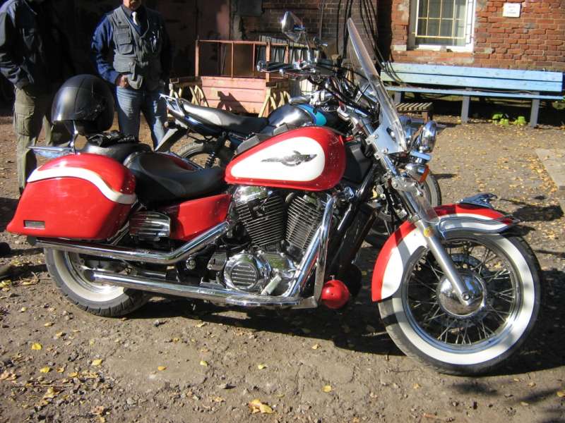

Кирилл на сейбр и с2 совсем разная ФОРМА нижней трубы... угол сгиба другой... это связано с расположением подножек... сейбр [attachment=3003]KGrHqIOKnUE52l-OTySBOtrMJVh60_3.jpg[/attachment] с2 [attachment=3004]1810-1336_400.jpg[/attachment]

Я извиняюсь конечно, не мое дело, но все можно сделать...у меня на С2 подножки вообще шли под передней трубой и чтобы нормально встала труба между рамой и подножкой были вставлены дополнительные шайбы по 1 см. Рама же у этих мотоциклов одинаковая или я ошибаюсь? Выложу вечером картинку, там должно быть видно.
#315

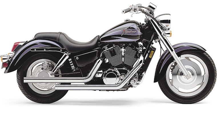

рамы имеют незначительные отличия по местам крепежей... переставить то конечно можно - но придется переставлять с двух сторон и менять переключатель коробки и педаль тормоза... из плюсов переделки - вынос ног более по чопперному... и все... из минусов - придется отказаться от переключателя пятка-носок, по ухабам труднее привставать, труба будет "щикотать жаром" голень, к тому же где у сейбра стоят подножки почти там у меня стоят выносы на дугах... ты это имел ввиду? так вроде обячно стоят... [attachment=3006]a244988f461d81999c320bc3fd90a552_orig_2011-11-25.jpg[/attachment]

Да, стоят от Cobra, а откуда это фото? За столько лет даже катафот не удосужились прилепить и болтик на дудку добавить...
