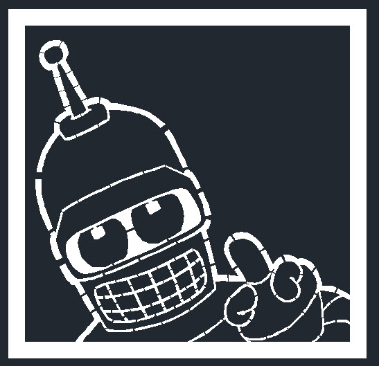

Джи
Джи
  • 805 сообщений
  • ПроживаниеДедовск, Москва
ГГГггг вот и тема для аэрографии ))
не знаю, что вы там затеяли с аэрографией, но под лазерную резку я себе уже чертежик сделал ((:
вместо адидаса будет
