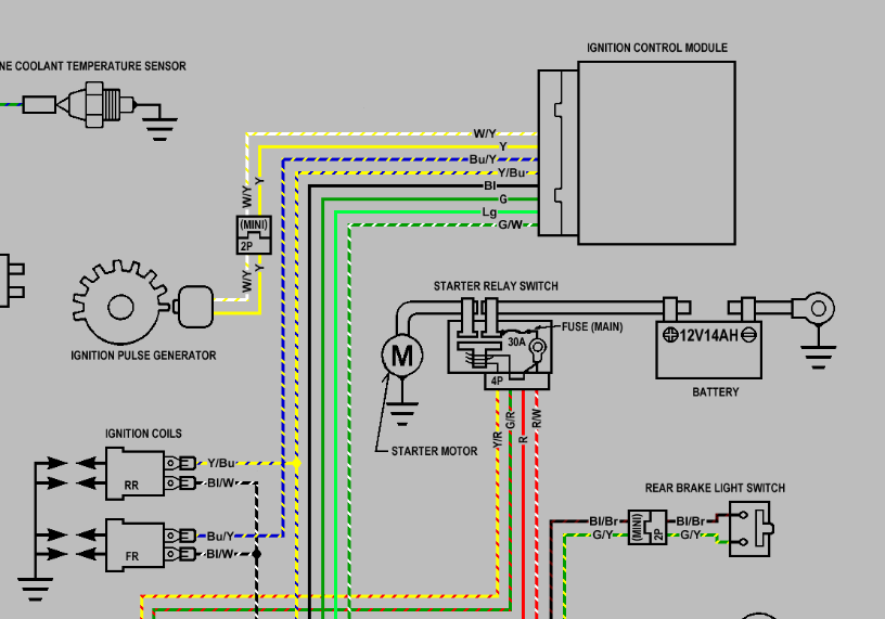

Коллеги, здравствуйте! помогите завести NV400cx ACE. суть проблемы - нет искры. ни на одной из свеч. ставил другие катушки зажигания - результат ноль. аккумулятор крутит бодро, другой мотоцикл с него запускается с полоборота. помпа работает, все выключатели-переключатели работают. предыдущую историю мотоцикла не знаю, т.к. достался он мне разобранным и когда крайний раз ездил, не имею понятия. как с помощью тестера проверить коммутатор? какие контакты должны звониться, какие нет? и еще. важна ли полярность в катушках зажигания? на контактах там есть цветовая маркировка, совпадающая с подходящими проводами, но все же меня одолевают сомнения

А питание на катушках есть? Полярноть имеетзначение. Это может и датчик кв. Мозги не проверишь, только если донорство. С цветами не знаю, но есть цветность.

новый вброс информации прямо из гаража - искру нашел. но только на заднем цилиндре, передний пусто. на катушки все приходит, вся проводка прозвонена, все целое, катушки имеют одинаковое сопротивление (3Ом). очень-преочень смущает то, что в косе разъем на датчик Холла имеет только два проводка (желтый и желто-белый), а из картера мотора выходит жгут из 4 проводов (желтый и желто-белый, голубой и голубой-белый). разъемов и коннекторов для подключения этого жгута в косе нет. проводка и мотор - родные, ДХ не менялся. искру нашел путем замыкания проводов одного цвета (если даже поменять на голубые, все равно искра только на задней катушке, спереди нет ничего.

[attachment=15773]123.PNG[/attachment] Это кусок схемы с 750-ки, думаю на твоём моте аналогично...

#179

у меня эта схема в полстены гаража распечатана, вся уже извазюкана грязными руками и выучена почти наизусть. в том-то и дело, что в коммутатор, согласно схеме, приходят ДВА провода (ж и ж/б), а из мотора выходят ЧЕТЫРЕ (ж, ж/б, г, г/б). и коннекторы не подходят друг другу. я уже всю косу перебрал, нет такой пары коннекторов, как на жгуте из двигателя! проводка 100% родная
