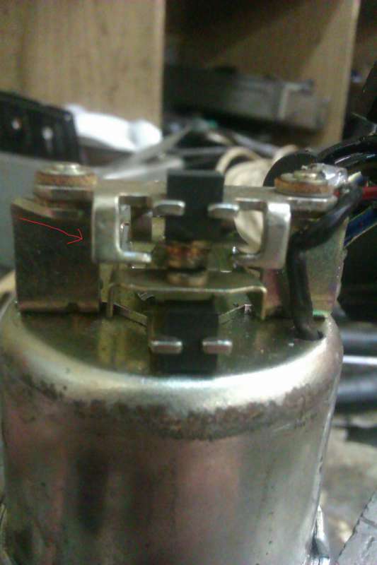

[attachment=9481]IMAG0433.jpg[/attachment] Вообщем разобрал я бензонасос и что увидел! Усик видимо отогнулся и верхний кулачок зацепился с нижним, что привело к тому что цепь у меня все время была замкнута!

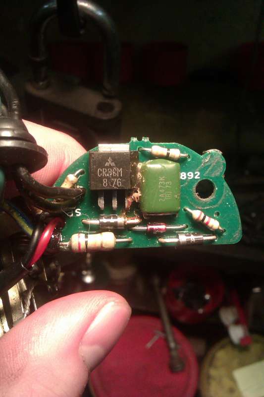

Поправил, начал пробовать, опять не работает! Полазил с тестером, оказалось, что на плату напряжение идет, а с него на помпу не выходит! Скажите Электрики чему здесь гореть-то? есть смысл "копать-ковырять"??? [attachment=9482]IMAG0435.jpg[/attachment]

Серёнь, с реле напряжение идет когда крутится дрыгатель, управляющий импульс берётся с катушки зажигания.
Так я и мерил все на включенном стартере! а вот если напряжение подать сразу на помпу(красный и черный провод) то бензонасос начинает работать!
