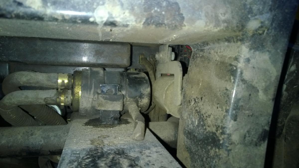

Есть вопрос к знатокам.
"Кольцо-крепление" вокруг бензонасоса в нижней части имеет продольное отверстие, которое продевается через шпенек. На нём тоже есть отверстие. По-видимому, для фиксации насоса чем-то.
Предполагаю, что у меня это крепление слетело.
Собственно вопрос, чем он там крепится или ничего там быть не должно?
Фото добавил.
Ciclismo&Motociclismo
#120
нет. достаточно резинки, если она не порвана.
