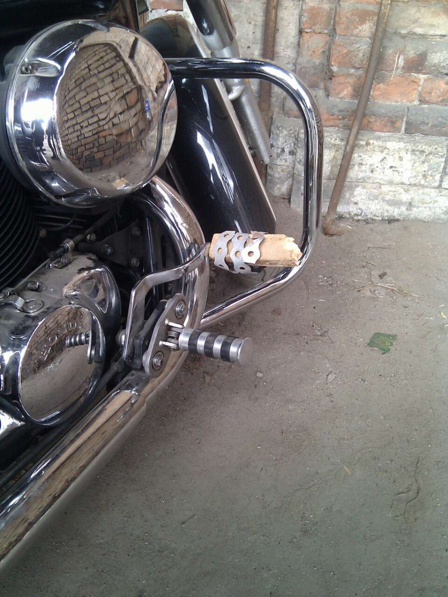

Dr.Zoidberg (Dr.Zoidberg)
  • 338 сообщений
Никак не могу приучить себя давить на задний. Торможу передним и двигателем. Возможно из-за обуви, которая ограничивает движение стопы. Правда я нашел временное решение, но при таком решении нога лежит рядом с тормозом, а не на нем. Если поставить на него, начинает тормозить. Если уменьшить ход - смысл деревяшки сводится к нулю. Так что думаю как решить эту пробелму )
