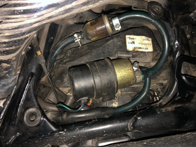

еле вытащил я этот насос с филтром. фильтр ладно, можно еще с резинкой стянуть со скобы. а вот насос... не знаю, может на C и на спирите чуть лучше система, а у меня на асе там просто невозможно подобраться. мешает и поперечина рамы и маятник и расширительный бачок. в итоге кое-как вырвал. обратно в такую дыру ставить это, наверно, тоже не буду. попробую воткнуть за правую крышку. оно туда нормально поместилось? можешь фото показать?) снял крышку насоса - контакты наискось обгорели наполовину, надо бы диод впаять
#259
Маэстро
Маэстро
  • 121 сообщений
Снизу только доступ к насосу нормальный. Вытаскивается через отсек с аккумулятором без проблем. Сфотаю сегодня.
#260
Маэстро
Маэстро
  • 121 сообщений
Вот так стоит сейчас.
Вчера в дождь ездил в Видное, всё прекрасно работает, едет без проблем.
