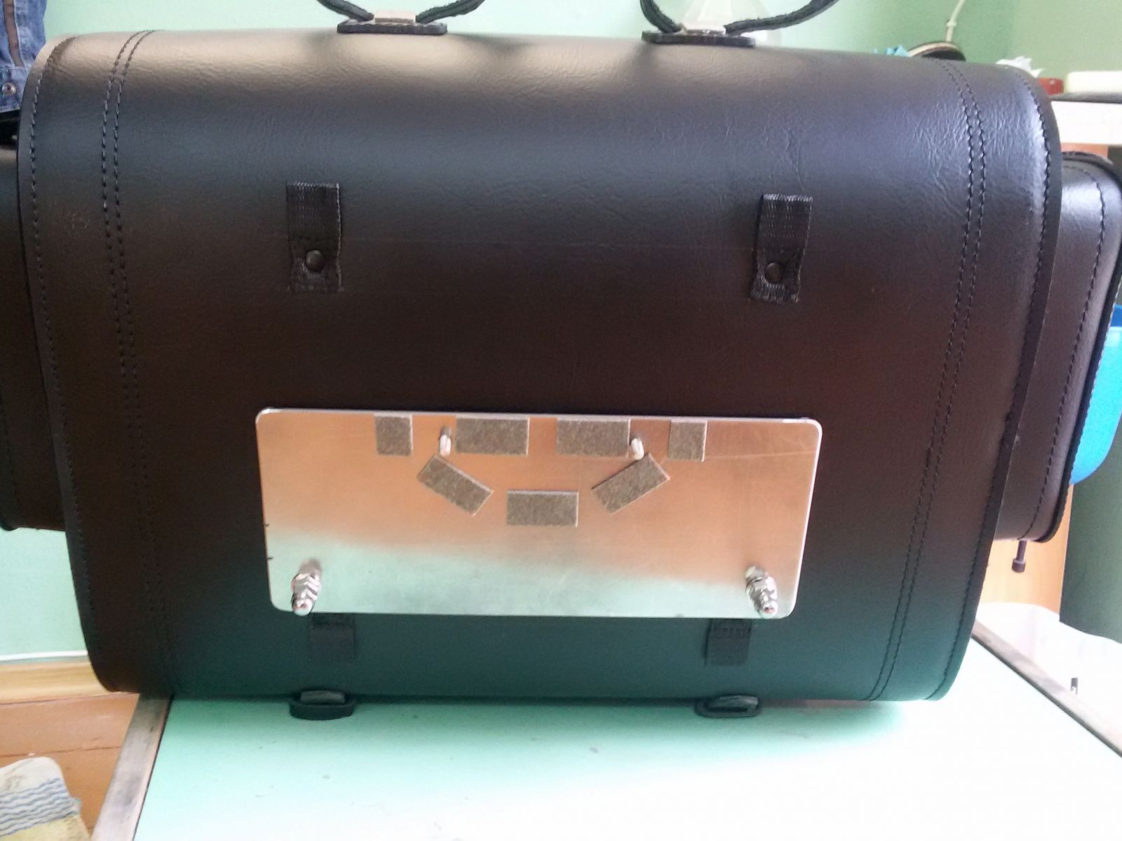

Я решил изготовить пластину под кофр из нержавейки, закрепить ее на кофре двумя болтами. Другими двумя через пластину сквозь кофр к багажнику. Дополнительно закреплю через пластину сквозь кофр в штатные места крепления подушки спинки. Одна сложность - пока не нашел дюймовые плашки для изготовления болтов крепления к подушке спинки.
Багажник кобра
Имеем спинку и два болта слева и справа будем использовать для крепления кофра.
Площадка под кофр крепежная
Пластина закреплена на кофре двумя болтами (снизу) два других входят в багажник и крепят кофр к багажнику.
Пластина для крепления к спинке
Пластина будет стоять внутри кофра, через которую болты пройдут в штатные гайки подушки спинки.
