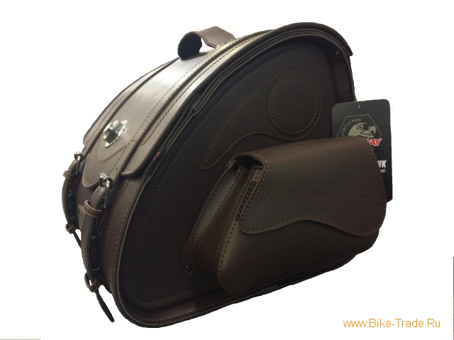

#388
Преклоняюсь...
#389
Почтовый ящик на мотоцикле? :) Необычно.
#390
смотрится как то не так, такое ощущение, что чего то не хватает, короче, на любителя.

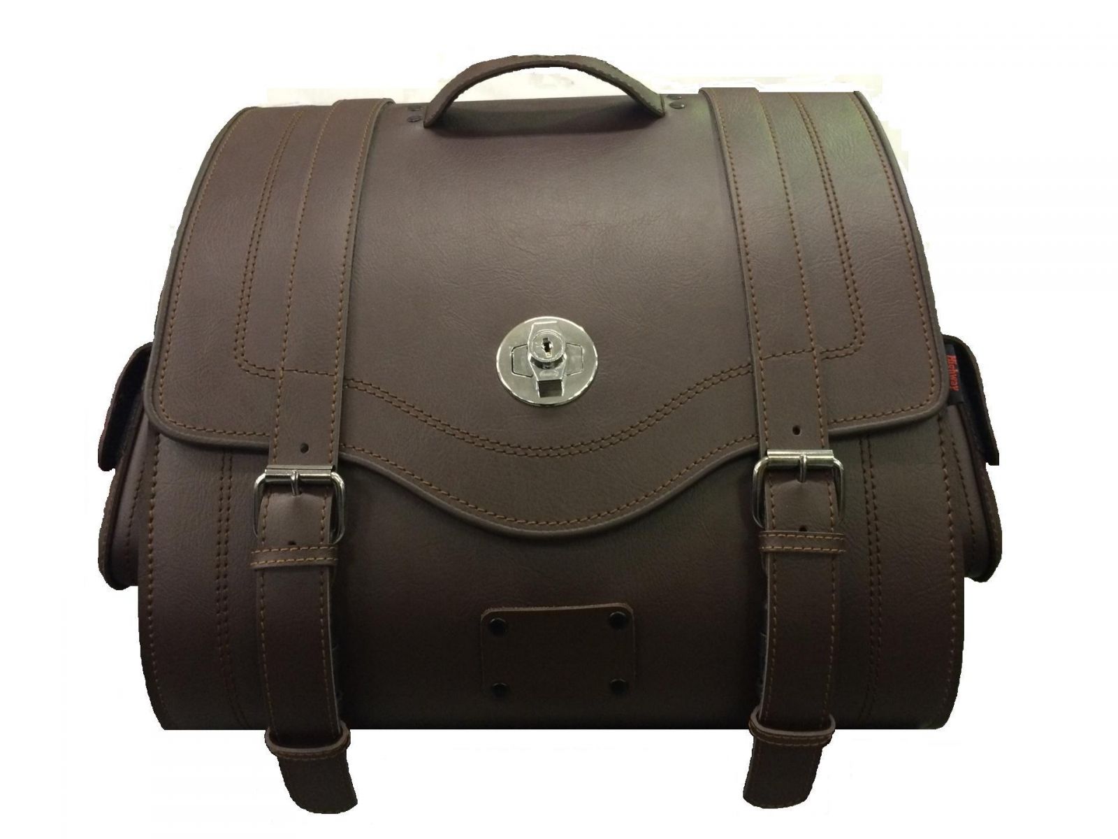

Кто чем и как крепил задний кофр к спинке и багажнику? Стандартные ремни и шнурки на дне кофра не позволяют зафиксировать его жестко. Еще хотелось бы снимать его при необходимости.
#393
Дно и заднюю (переднюю по ходу движения) стенку кофра укрепил толстым (миллиметра три) пластиком. К спинке пассажира и к багажнику крепил при помощи скоб и сантехнических крепежей для труб, всего этого добра навалом в магазинах сантехники и метизов. Снимается и ставится при желании довольно быстро. Держится жёстко. Поначалу тоже маялся со шнурками, завязочками и резинками. Потом надоело. Одно но. Пластик оказался не очень прочным - после сезона начал ломаться. Этому способствовало как то, что я кофр гружу довольно прилично, так и то, что кофр - строгий параллелепипед, а спинка по отношению к багажнику расположена под углом, и при подтягивании хомутов на пластик приходится дополнительная нагрузка (а ещё и то, что багажник гораздо уже кофра). Сфоткать пока не могу - мот от меня очень далеко (около 3000 км).

Вот фото моего. Угол под спинку как раз. Но вот ширина больше багажника. Под дно что-то подкладывали?
Кофр 2
Кофр 1
#395
Нет. Я ж говорю - изнутри лист пластика и заклёпочником его по периметру.

Снизу делал петлю из кожи чтобы по размерам точно по багажнику была. И к спинке ремешками пристегивал.
Родные ремешки сдохли тыщ через 5. Пришлось делать из кожи и усиливать стропой. Пока держится, тыщ 15 уже...
Вечером фотки брошу...
