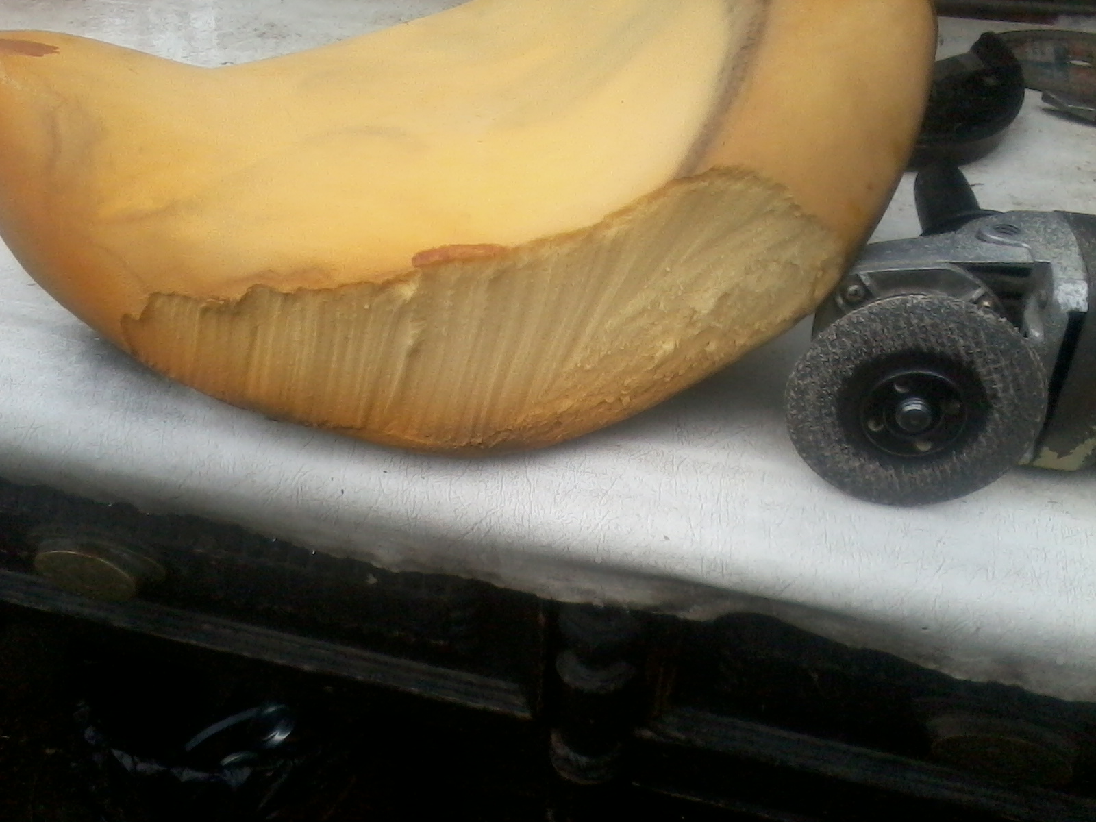

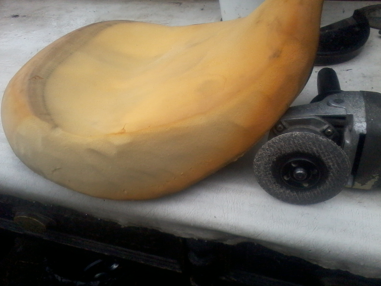

...тоже начал реставрацию седла...резал сначала ножом, а потом ровнял болгаркой, обычным шлифовальным кругом...получается ровно и аккуратно))
