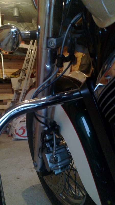

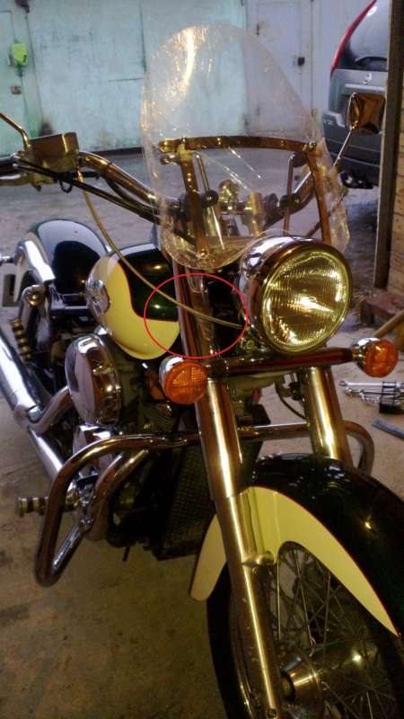

Долго рвался поставить армшланг, и вот наконец сегодня дошли руки. Александру огромное спасибо за труды! По ходу возникло несколько вопросов, подскажите кто как ставил. - шланг намного меньше штатного по диаметру, пока я закрепил его штатными хомутами, обернув резиновой трубкой, но выглядит как-то колхозно, явно просятся какие нить хомуты поаккуратнее; - в месте где шланг соприкасается со стаканом вилки, есть ли необходимость обернуть его резинкой, чтобы не терлось? закрывать его не хочется, но боюсь что будет царапать - у нижнего фитинга угол сделан правильно, как раз чтобы обойти штуцер сброса воздуха, но потом шланг приходится перегибать в обратную сторону, чтобы он попал в штатное место крепления, и встал он туда жестко внатяг, может стоит как-то изменить крепление? [attachment=9222]13040005.jpg[/attachment] [attachment=9223]13040002.jpg[/attachment]
- просунь ты его за фарой и не надо никаких хомутов
- когда уберешь "висяк" с первой картинки, во второй проблеме добавится сантиметров и она тоже решится :)

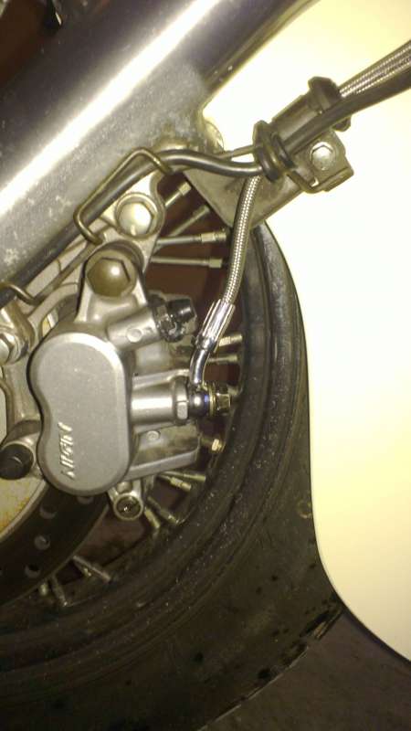

нет ты не понял, с другой стороны у меня тоже петля есть, длинны хватает и не в этом дело, просто перегибать его приходится для того, чтобы всунуть в штатное место
[attachment=9224]13040006.jpg[/attachment]

ASID.... честно, я не понимаю суть таких проблем.... судя по фоте- проложил ты его "криво".... сделай как уже Стэлз отписал. Ту Стэлз: Я пиношу извинения коли так....А когда звонил то ???....да, я мог и пропустить......перезвонить иль смс-нуть ещё разок ....я стараюсь всегда перезванивать если есть уведомления, а на мыле писем от тебя я не видел....щас спецово глянул....неа, не вижу. По теме: дроссель сцуко найти не могу, в понедельник поеду к товарищу у него пороюсь в закромах.
#527
Ту: опять ASID ....и всем всем кто на АСЯх чесотках, 750-ах. Смотрю я и вижу что вполне подойдут 105-ые, коли на фотке такие излишки. Если надо- поменяйтесь с теми, кому подлиннее нужны. Лично я не вижу смысла делать большие петли. Прокладывать ЗА ФАРОЙ параллельно и вместе с тросамигаза....на траверсе вообще то для этого спец. скоба есть. А там где он трётся обо что-то, то не допускайте этого- он как напильник, корпус фары пластиковый на ура сржрёт. Наденьте на него разрезанный шланчик резиновый в тех местах глде необходимо....ну или совсем на крайняк изолентой раз 6 обмотайте.

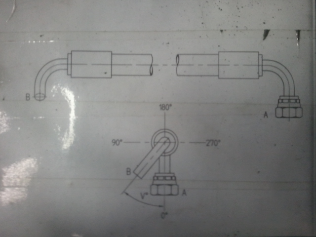

За качество фотак- сори.....забыл я в объектив фуна поплевать да протереть... Вот как измеряется угол поворота фитингов на шланге: [attachment=9301]2012-06-1716.11.071.jpg[/attachment] А это ......наверно будет интересно Стэлзу, Толстому, Мохеве....вощем тем, у кого шланг раздваивается - варианты фитингов "banjo" и тройников с переходниками.(пока имеющиеся вроде как) [attachment=9300]2013-03-1615.21.28.jpg[/attachment] номера я сам дописал..... в общем если что-то хитрое надо, то посмотрев эти картинки думаю написать что именно нужно уже не составит труда. например: А= 3,В= 1, V=45, L=600

о! фитинг нумер 4 - это же то что мне и надо! тогда так: А=4, В=5, V=90°, L=117см
