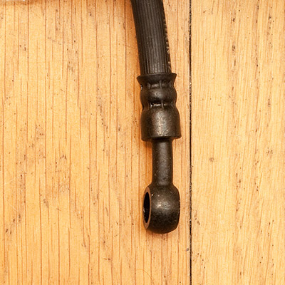

Тоже озадачился заменой шланга на Sabre, но эти скорее всего не подойдут, мне нужен удлинённый, под новый руль,
к тому же оказалось что у меня нижний фитинг прямой, а не под 30град. как у всех :dry:
Интересно, на Саблях суппорт совсем другой что ли ?

Посмотрел повнимательнее на свой нижний фитинг, он почти прямой, есть угол буквально в пару-тройку градусов.
А какие вообще есть фитинги? Только 30-градусные или возможны варианты?
Вот такой у меня:
А вот такой например на 1100 ACE:
#497
Глаза то разуй!...или глазомер тренируй......можно ещё транспортир купить.....хотя и так всё видно Вон у тебя у рулевой машинки он явно 30градусный........и у суппорта , который точно такой как и у всех он тоже 30 градусный желателен ....ибо у тебя сча он почти упирается в суппорт . Йожик.....Серёга, 105 тебе возьму тогда- встать должен.

Вот мой фитинг, который у суппорта - [attachment=9107]fitting.jpg[/attachment] Изгиб есть, но явно не 30 градусов и даже не 10. Хотя если выбор только между 0 и 30, лучше пусть будет 30, чтоб не упёрлось никуда. Тот, что на руле да, изогнут, причём в двух плоскостях, но про него отдельная тема, под мой новый руль нужен именно прямой.
