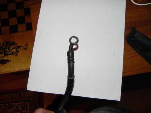

Спросили меня тут...какая разница? В чём прикол армшланга? ...Писать много не хочу....получаюсь как кулик о своём болоте....хотя мне это болото....действительно уже болото :) В общем вот: http://bikepost.ru/b...ых-шлангов.html ну лили вот http://best-audi.net...hp?topic=1632.0 Ну и так, для общего развития...и по ценникам: http://stuntexshop.r...rmoznye-shlangi http://www.motopiter...ProdID=20935666

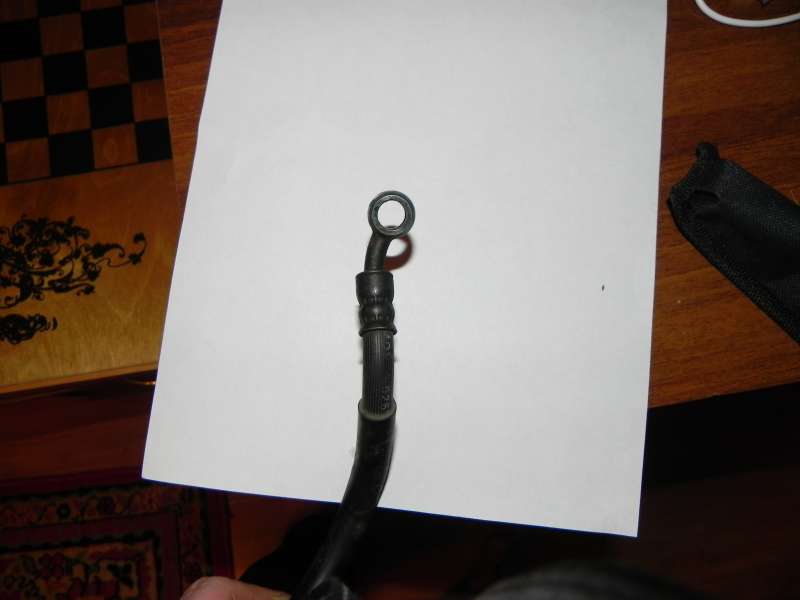

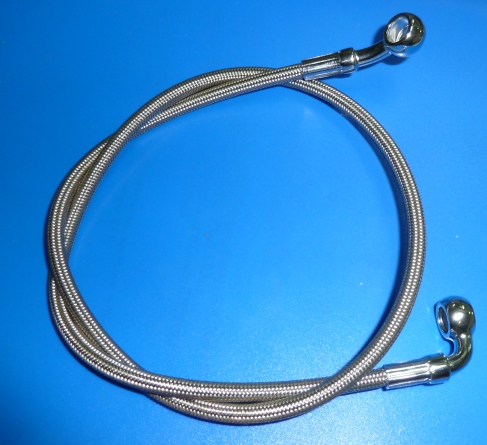

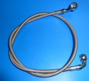

У меня 90 сантиметров! Круто звучит да? Фитинги вот такие [attachment=4410]13042012226.jpg[/attachment] [attachment=4411]13042012228.jpg[/attachment]

Гусар66- шланг на пути к Ёбург, посмотрю трэкинг - отпишу. ...прусь..90 см это от дырки до дырки?...поворот 90град остаётся неизменным как я понимаю.
#271
Это чистого шланга, от обжима до обжима... про поворот не понял

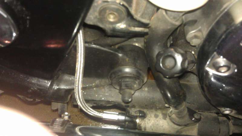

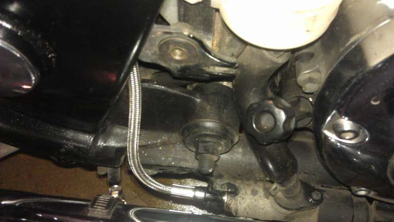

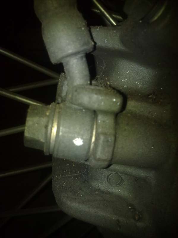

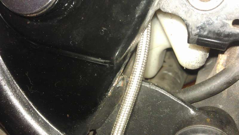

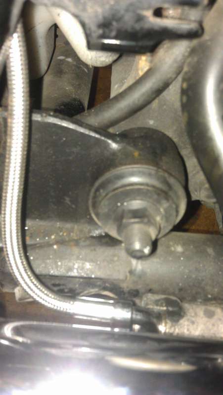

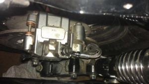

поставил задний шланг... на мой дилетанский взгляд ему бы 1-2 см добавить... и фитинг на суппорте нужен с вывертом... там где шланг соеденен с цилиндром идет изгиб за раму... в этом месте обязательно надо одевать или гофру или резинку... что бы не терло... [attachment=4421]IMAG0081.jpg[/attachment] [attachment=4422]IMAG0082.jpg[/attachment] [attachment=4423]IMAG0083.jpg[/attachment] [attachment=4424]IMAG0084.jpg[/attachment] [attachment=4425]IMAG0085.jpg[/attachment]

Ну хорошо...1.5 см добавим к следующим. Что протирает тож понятно- нужно кусочек того же жигулёвского рензинового шланга отрезать( у него внутренний диаметр как раз 8мм) прорезать вдоль и одеть на участок где может протереть. Кстати смотрю по фотам в местах старых креплений люфт появился...его бы тоже не мешало убрать. Если новый не плотно в нём сидит, то его оплётка со временем протрёт резинку. А вот в какую сторону его больше повернуть??? ...Ну то есть: Гипотетически....смотрим на шланг с торца....со стороны 90 градусного фитинга....И представим что дальний фитинг не обжат. Куда (по часовой или против) повернуть 30-ти градусный и на сколько???????

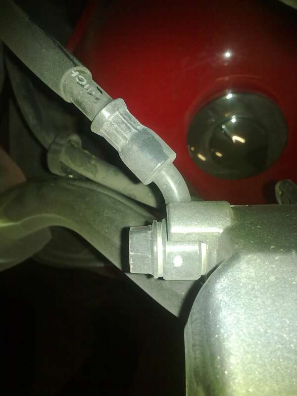

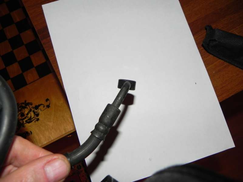

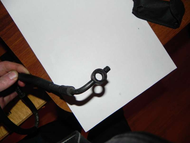

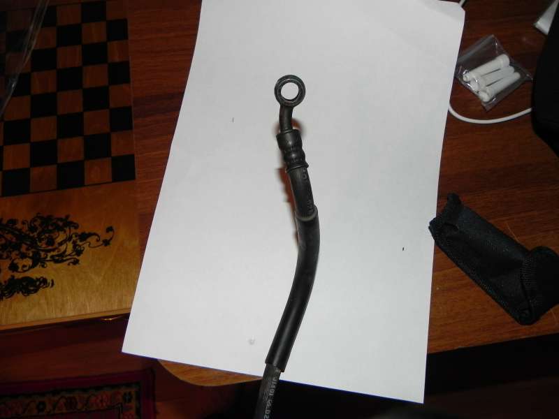

люфт лечится проложением куска резинового шланга...) насчет выверта фитингов посмотри как выглядят они в стоке... [attachment=4428]DSCN3196.JPG[/attachment] [attachment=4429]DSCN3197.JPG[/attachment] [attachment=4430]DSCN3198.JPG[/attachment] [attachment=4431]DSCN3199.JPG[/attachment]

#275
Смотреть то я смотрел...у меня Гусаровский точно такой вот ща рядм лежит. Дык и на переднем точно такой наклон..... :) ...читаем первые страницы- там написано НАКЛОН ОБЕСПЕЧИТЬ НЕ МОГУ. Там и фоты стоковых ( Гена даже чертежи рисовал)...всё есть.... Его вполне прекрасно можно компенсировать поворотом фитинга и длиной шланга.(чтоб перекручивался там где нужно)...он же НЕ РЕЗИНОВЫЙ и вдоль своей оси не перекрутить его...а задать нужное направление "петли" можно изначально при обжиме. Ну дык повернуть не повернуть????
#276
ну как вариант я сразу прикинул что надо длиной компенсировать... передний фитинг в принципе нормально а вот задний фитинг нужно повернуть по оси что бы шланг не перекручивало...
#277
:angry: :angry: :angry: :angry: :angry: :angry: :angry: От перемены мест слогаемых сумма не меняется :sick: :lol: ...хорошо...продолжаем смотреть шлангу "в торец" :)...но теперь пускай 30-ти градусный фитинг уже обжат и неподвижен... ИТАК! Куда перед обжимом повернуть 90-то градусный???? ПО ЧАСОВОЙ СТРЕЛКЕ ИЛИ ПРОТИВ НЕЁ????....И на сколько градусов?

по часовой, примерно градусов на 30-45...
