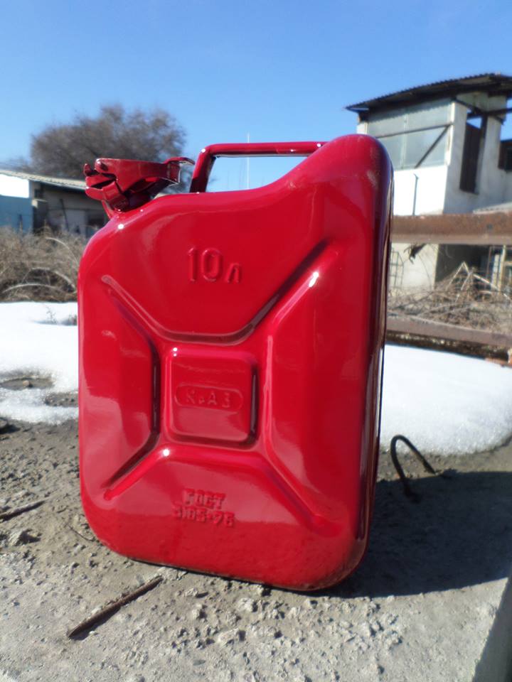

Канистра, для дальнобоя советская. Никакой китайской фигни! )))

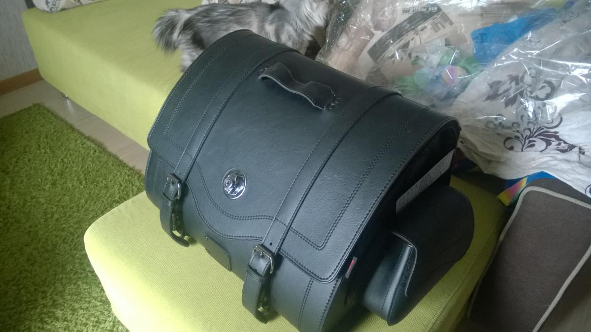

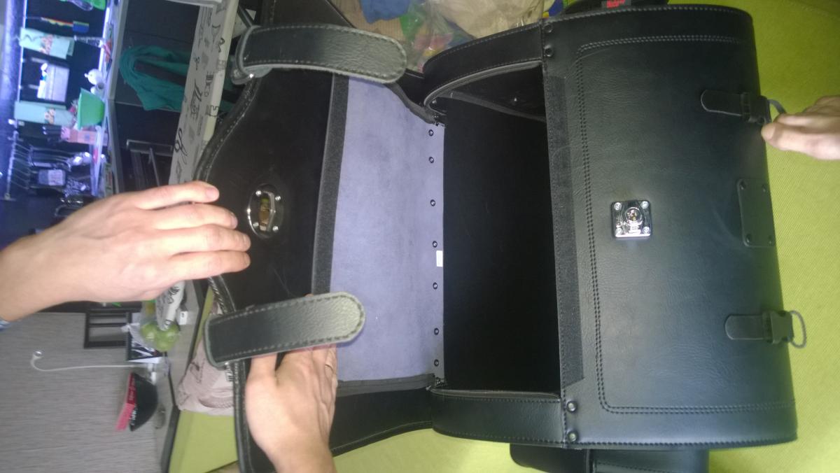

После длительных консультаций, и тяжелых раздумий.. был приобретен кофр с внутренним пластиком. Буду сверлить крепить на болты через промежуточный слой фанеры или дсп.

Самое ценное , что есть с собой - доки, деньги и связь . Это всегда должно быть с собой, то есть на себе. Тем не менее , должно быть место , куда можно убрать "под ключ" навигатор , перчатки и , скажем, планшет. Понятно, что при пластике и коже это все условно. Поэтому, если я заехал куда-то на 3-4 часа, ищу парковку с присмотром . Проще дать какому-нибудь продавцу в киоске 100 руб. , чем переживать или таскать все с собой . А вот если на ночь, и парковка не охраняемая, то лучше почти все забирать с собой. Кофр, да ещё кожанно-пластиковый - вещь не надёжная .

Канистру 10 литров возить на хонде шадов низя, просто потому что ДИКО неудобно. 5 литров максимум. На неровной дороге когда чуть за 100 идеш просто с креплениями багажника отрывать начинает.

Почему же 10 литров низзя? Я два сезона возил люминевую десятку. Другое дело, что возил я её на задней сидушке, привязывая к спинке. А чтоб люминь не пачкал сидушку, прятал её в чёрный полиэтиленовый пакет с ручками. Ну и, конечно, старался по колдоёбинам не ездить... :)
