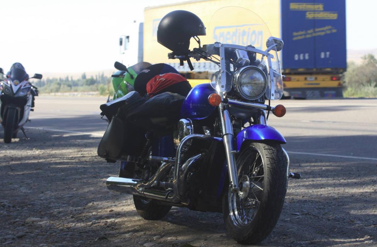

Вот на такой я еду.
В планах около 9к км пробег за 12 дней. Кыргызстан - Казахстан - РФ - Казахстан - Кыргызстан.
Везде буду ехать по дороге, если можно назвать дорогой трассу перед Экибастузом, или сьезд с ШУ. Где выше руля взлетаеш.
Самый большой был дальнобой 4к за 5 дней. На слет ездил Иртышские зори.
Готовлю технику.
Прокатал диски, счас идеально ровные.
Заказал новые камеры. Тк старые по несколько дырок имеют.
Резина "китайцы" хорошие с ТаоБао. На мишлины/мильцетнеры и прочее тупо нет денег. Я тот сезон на таких же китайцах 24к прошел. Норм. На скорости до 110 проблем нету. А выше я не раскручиваю.
Датчик температурный новый заказал.
Подогрев руля заказал.
Усб зарядку + прикуриватель.
Крепление для радар детектора + для видеорегистратора их же их заказал.
САМОЕ ВАЖНОЕ В ЕЗДЕ ПО КАЗАХСТАНУ !!! тк каждый дальнобой стою сосу с бака у когонить по трассе. Кто едет на Шадо по Казахстану помните что мотоцикл не предназначен для КАЗАХСТАНА ни в каком виде. Заправки хватает ровно на 250-270 км в зависимости от направления ветра. А заправки есть места что отсуствуют до 330 КМ по степи!!!
Крепление над кофрами для нее заказал.

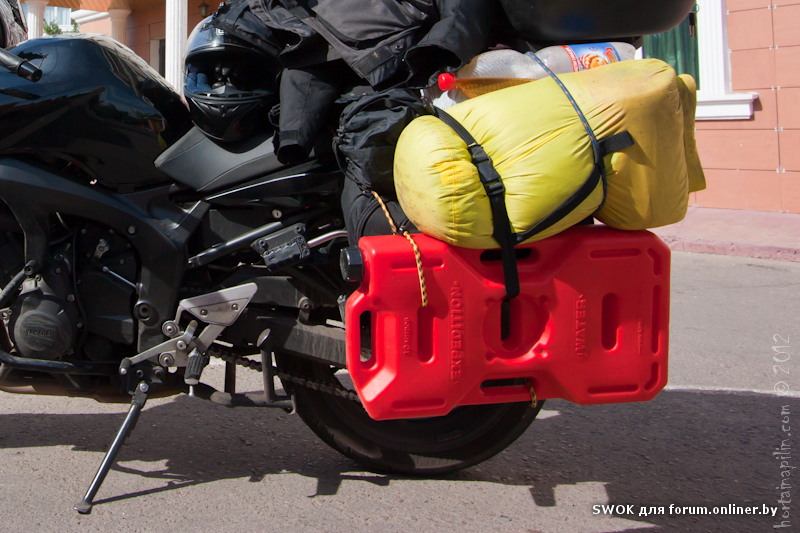

Железная канистра не годится... при падении крышка деформируется и ... есть плоские пластиковые канистры специально сделанные для экстрима... для поездки в среднюю азию планирую взять с собой одну 10 литровую или 2 пятилитровые... крепить ее жестко к чопперу не имеет смысла... место пассажира как раз для нее...

По центральной азии, не льют в пластик.  Совсем никак. А это пластиковая тара.
Тоесть если совсем прижмет то льеш по 2йному тарифу гденить в ебунях. На Газпроме, Роснефти, Хелиосе, Мунай петролиум вобще никак. Лично сталкивался 10тки раз.
Вплоть до того что ЗАСТАВЛЯЮТ ТАЩИТЬ В ПОМЕЩЕНИЕ ОПЕРАТОРУ и тот стучит монеткой по канистре чтоб звенело.
Можно вопрос, насчет 20 литров топлива? куда столько? 20 литров + 15 бак = около 700 км не много ли. Уж за 700 км наверно заправка встречается. Это же не пустыня Гоби )))

Ыыы... про пластик... то бишь десятки мотопутешественников ездящих с такими канистрами по казахстану и памиру пиСтаболы?
И эта... видимо мне в казахстане попались неправильные заправСЧики - залили в полторашку бензина...
Этому бы оператору лучще по башке постучать - там точно гулкий звук... ЭТО СЕРТИФИЦИРОВАННЫЕ КАНИСТРЫ ВЫДЕРЖИВАЮЩИЕ ПАДЕНИЕ МОТА НА НИХ...
А для совсем упоротых можно заправить мот - отъехать 5 метров - слить в канистру - заправить мот еще раз...

Насчет канистр, это не самый дикий ужас.
2 раза мне в мотоцикл !!! не налили.
"Мы мотоциклы не заправляем, приходите с канистрой железной."
У них висит четкая разнорядка, в пластиковую тару не заправлять. Уровень их интеллекта не позволяет диференцировать полиуретановый, этиленовый состав канистры. Посему то что не звенит = пластик. В пластик не льем.
Реально сталкивался раз много. И по Казахстану и по Кыргызстану.
Причем в жестяные конистры из под масла тонкие наверно тоньше чем 0,2 и не предназначенные для горючих веществ ЛЕГКО. Они железные.
Именно поэтому канистру покупаю 5 литровую советскую железную. )))
Бороться с системой нет желания по дороге.
