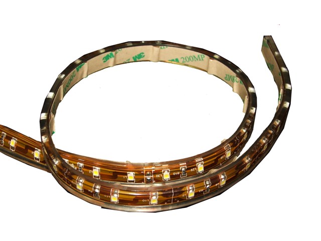

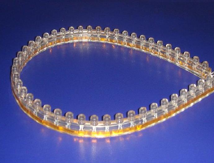

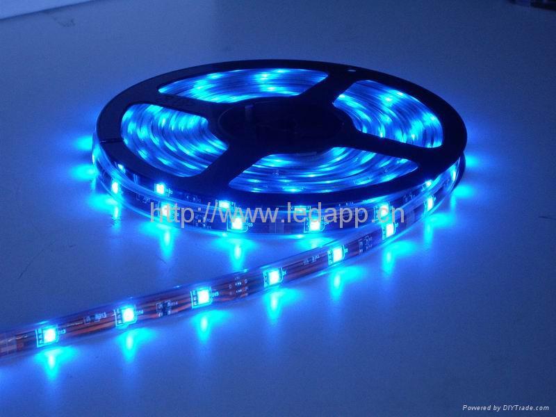

Я буду туда ставить светодиодную ленту. Можно тупо наклеить под крыло тыльной частью, только предварительно купить хороший двусторонний скотч. Я же ещё хочу попробовать пришпандорить эту ленту сначала на ПВХ уголок(из строительного магаза), а потом уж его на кромку крыла. При этом направленность света будет получше, хотя лента такая и выдаёт угол порядка 160градусов равномерного рассеивания. Возможно также приобрести диоды составленные как пулемётная лента, у них угол поменьше , правда и запар с крепежом немного побольше, и диоды не шипко уж яркие, но кучность большая. Ну а себе буду мутить из гибкой ленты из сверх ярких RGB SMD диодов.
Мне так и спросить у продавцов название как ты написал? А как быть с передним крылом как провести провода?

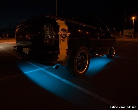

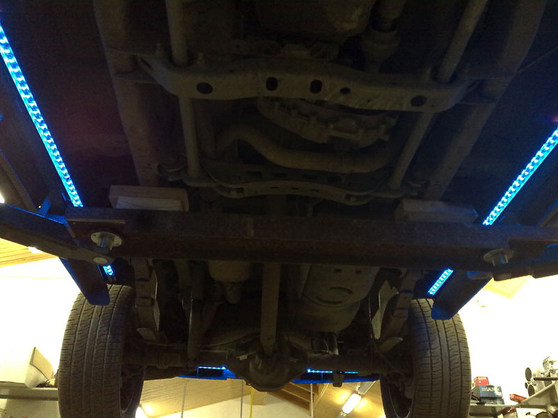

Пока не спрашивай, вечером пороюсь- выложу фотки того об чём писал. Провод я проводил параллельно тормозному шлангу и проводу датчика скорости, а у супорта сделал миниразъём, чтоб крыло отстёгивалось. [attachment=77]16_2010-11-27.jpg[/attachment] [attachment=78]88cb8d9a2824a1c0-original.jpg[/attachment] [attachment=79]716027659.jpg[/attachment] Просмотрел КУЧУ фот, и вот эта наиболее чётко отображает конечный результат. Все другие явно преувеличивают количество света!!!!!!!!! [attachment=80]1208332078_MS-3M5M300LED24W-12.jpg[/attachment] [attachment=81]led_12v_2.jpg[/attachment] А вот такую вставляют в фонари и фары. [attachment=82]led_tube_led_bulb_led_strips-professional_manufacturer1.jpg[/attachment] Я как раз рекомендую использовать вот такую.(выше , через одну фотко эта же лента, но негорящая.)

по виду то понятно а производитель какой или они китай?
Не китая не бывает:). А если и есть к примеру итальянские диоды, то ценник запредельный. Этими лентами (при знании технологии) подсвечивают бассейны изнутри. Купишь, соберёшься ваять- стукни, скажу как.

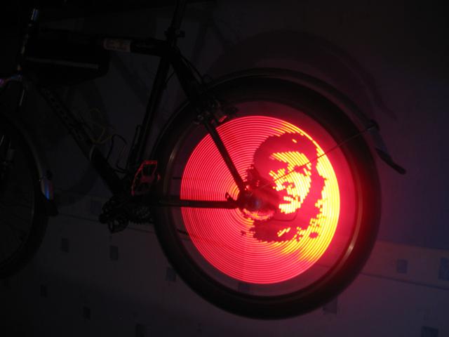

Вот кстати есть темка - как сделать красную подсветку реагирующую на обороты - типа газанул - ярче стала, причем эдак в разы. Вчера видел Газель, у нех на выхлопухе !!!!!!! стояла насадка с красной подсветкой, тока без эффекта. А ваще баловство это.

Нееееее голду НИ ЗА ЧТО...тока если кто подарит:)....ну или тыщь за 100:) У меня машина есть, зачем ещё одну то на двух колёсах и без крыши??? В голде кэшно есть где и над чем подразгуляться с апгрейдом:)...но этот самолёт не мой. Как сделать подсветку реагирующую на обороты?- как 2 пальца об асфальт;)))) А хош, можно сделать, что колесо во время вращения будет рисунки выдавать. Мне такое не пойдёт, у меня ж колесо переднее почти всё крылом закрыто. Но тема прикольная. Смотри: [attachment=95]spokepov004.jpg[/attachment] [attachment=96]spokepov006.JPG[/attachment] [attachment=97]spokepov_small.jpg[/attachment] Дык что было б желание:) Ту admin. Ты сам уж прикидывай, попроси продавца показать как светит.....если на рынке будешь брать, то часов в 5, когда темнеет- будет нагляднее. Я ж не просто фотку машины сделаной выложил. По моим прикидкам надо брать на всю боковую плоскость крыльев, т.е. метра 1.5-2.
