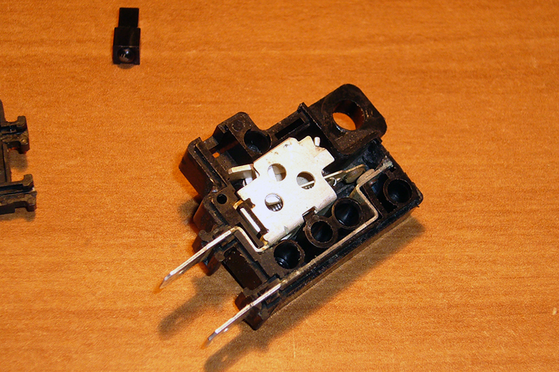

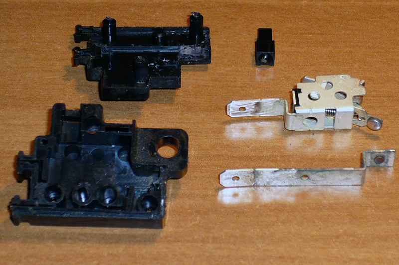

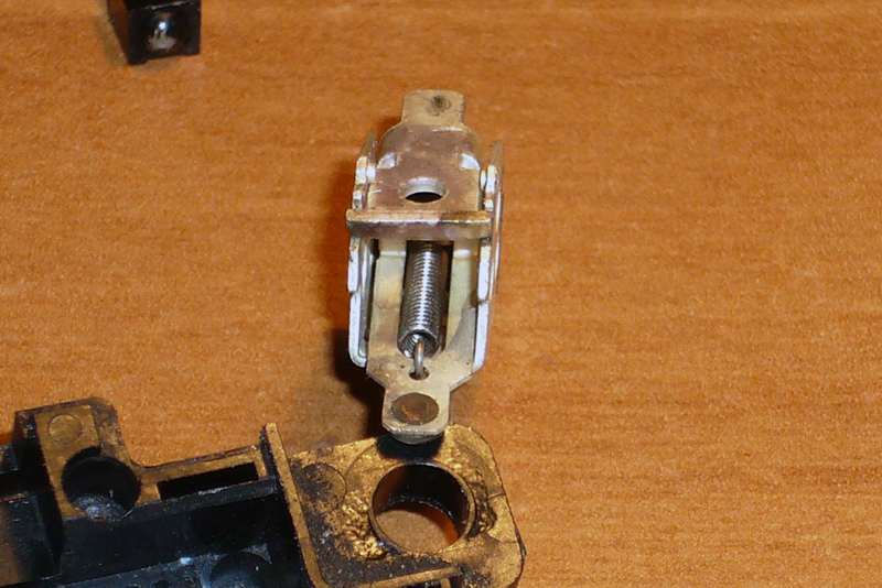

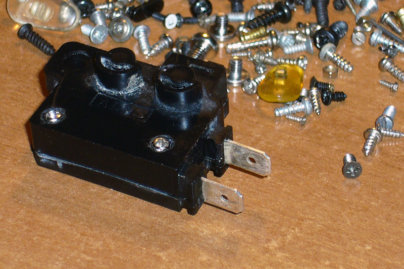

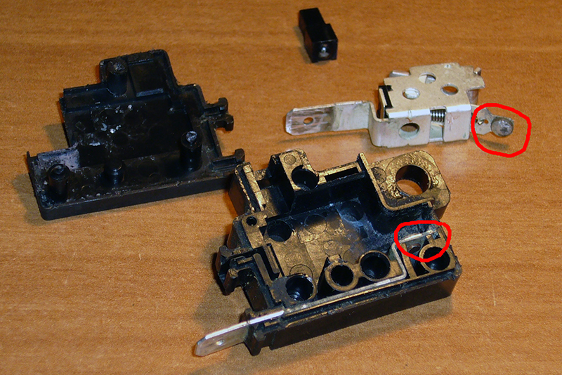

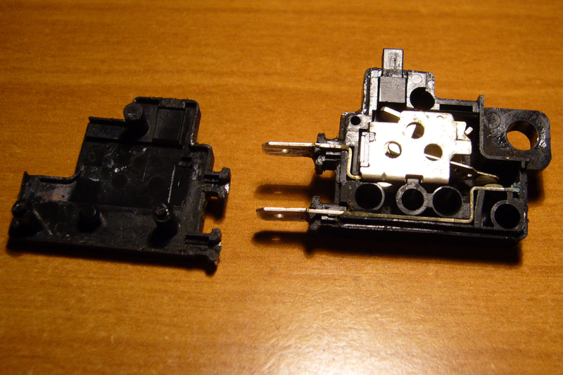

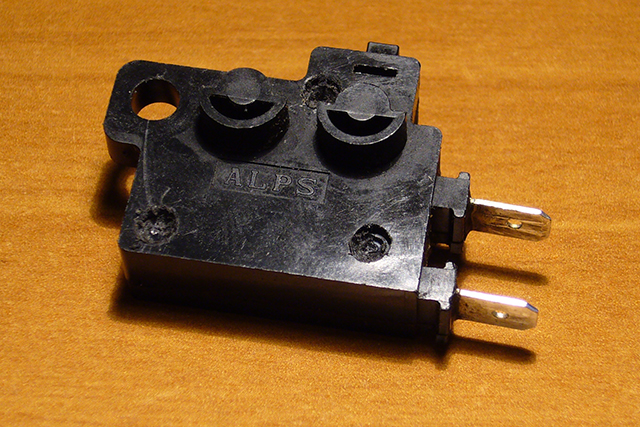

Появилась такая же проблема. Снял выключатель, разобрал дома. Контакты окислились просто. Теперь думаю как собрать, клеить не хочется, вдруг еще когда разбирать придется.
Внешний вид. Оказалось выключатель совместим со многими моделями.
Выключатель тормоза передний
Выключатель тормоза передний разобран
Вот эти контакты чистил, прозвонил, все работает

Собрал кнопку на саморезах от очков, предварительно прожег в местах, где было запаяно, отверстия горячей иглой.
