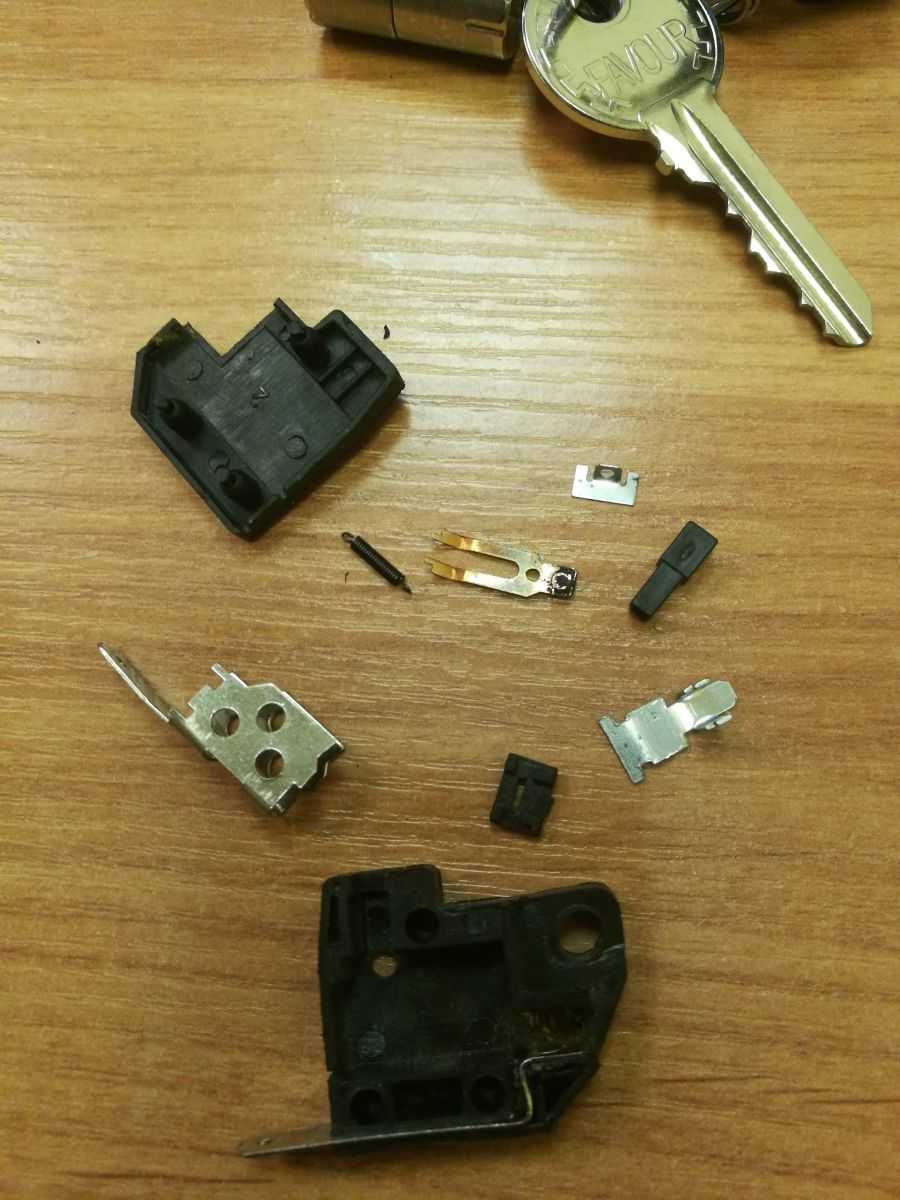

Блин. Мужики, помогайте.
Разобрал микрик, почистить, а он саморазобрался как говорится - дотла.
И теперь хрен знает как правильно собрать. И главное деталюшки мелкие заразы. Аж пальцы сводит.
IMG 20190503 112845
Альбом: Микрик
1 изображений

О, привет, Егор! И тебя постигла эта неприятность! :) Я недавно перебирал этот микрик у себя на Бахе (работал через раз). Аккуратно разобрал, мелкой наждачкой почистил контакты, т.к. были подзасраны, потом аккуратно собрал, а в те места, где были пластиковые заклёпки, капнул суперклей. Теперь всё работает, как часики.
На всякий случай - твой микрик (аналог от P&W) лежит в Мотовитрине за 800 р.

Та же Фигня про то что "войти на форум". Я вот тоже эту штуку разбирал уже раза три, поэтому не стал ни как её закреплять. Когда она к пульту прикручена, не развалится. Лет пять назад покупал новую, оригинальную за 600 рублей. Сейчас она 800 стоит. Позже могу свою сфоткать, как там все устроено.

По итогу я забил на попытки её собрать. Купил новую, за 150 рублей.
