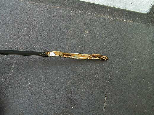

А как проверить попадает ли антифриз в картер?
По уровню и состоянию масла :ohmy:

какое состояние масла говорит о том что в него поступает антифриз?
irokez (irokez)
irokez (irokez)
  • 440 сообщений
о том что в масло поступает антифриз, говорит наличие в масле антифриза )
  • 2 310 сообщений
Масло становится похоже на вспененную сгущёнку. Это называется эмульсией.

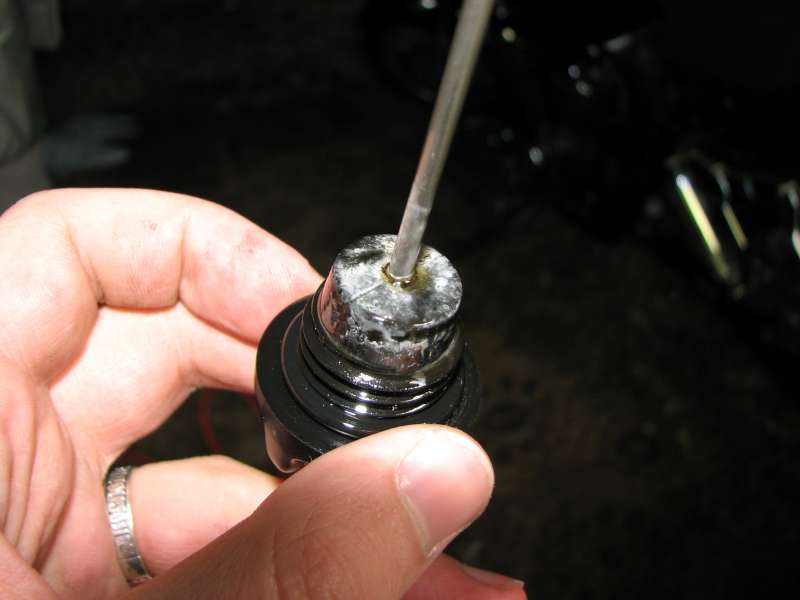

Sciron (Sciron)
Sciron (Sciron)
  • 16 сообщений
irokez (irokez)
irokez (irokez)
  • 440 сообщений
очень похоже на то. Больше там неоткуда взяться белому налёту
  • 2 310 сообщений
Если само масло нормальное, то такой налёт может на пробке образоваться из-за некоторой влаги, конденсирующейся в картере двигателя от перепадов температур. Так что особо париться не стоит.
