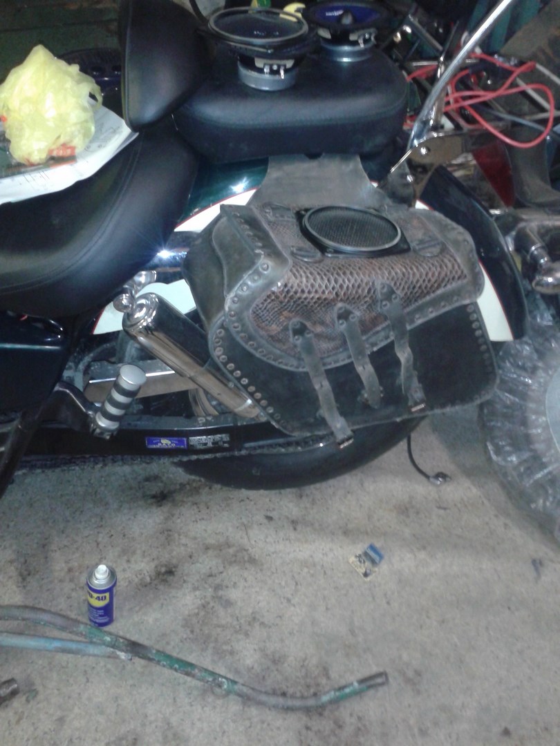

когда ставил я надеялся что этого будет достаточно и правда, если по громкости то достаточно, но в этом звуке абсолютно нет низов и даже средние присутствуют в малом количестве . а это очень не качественно получается , только по этому приходится думать о сабиках. если все с сабами получится , то скорее всего сниму колонки с руля , как то тяжело смотрятся

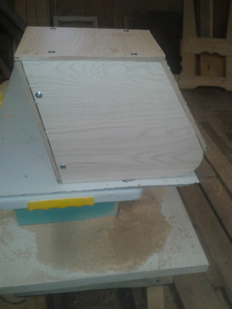

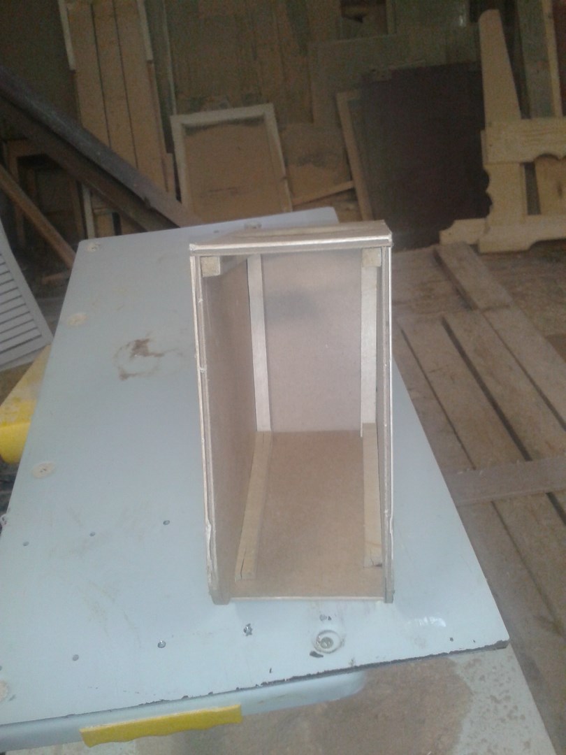

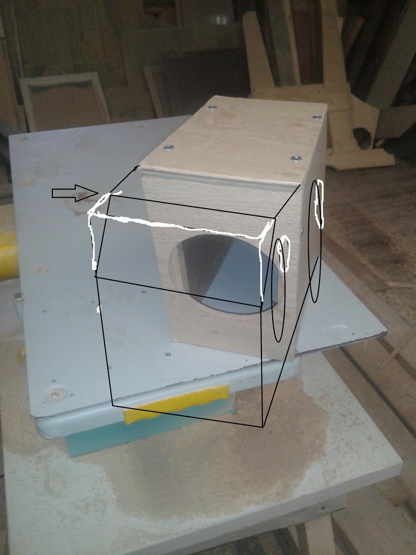

и так продолжение попытки сделать что то со звуком, ранее я уже выкладывал рисунок где указана принципиальная схема сабика повторять наверное нет смысла. вот изготовил вставку в кофр расположение динамика в центре первая камера это свободное место кофра спереди, вторая камера сразу за звуковой головкой. для выхода звука изготовлю отверстия с боку кофра. диаметром по 5-6см. продолжение следует. [attachment=12899]20140224_113304.jpg[/attachment] [attachment=12900]20140303_141055.jpg[/attachment] [attachment=12901]20140303_141110.jpg[/attachment] [attachment=12902]20140303_14110111.jpg[/attachment]

типо плохо? :( или рисунок плох? эта хрень будет в нутрях кофра и видна не будет.
#297
Женя......для того чтобы начать делать фазоинверторы надо хоть немного понимать в том КАК они рассчитываются но более важно знать на каких законах физики они строятся и для чего их делают не впринципе а конкретно это представлять. А перед тем как направлять диффузор динамика в небо я бы рекомендовал таки просто почитать принцип распространения звуковых волн ... а также почитать об отражении звука....чтобы просто понять куда же лучше напрвить диффузор....

ооо это для меня высшая математика , движение волн их образование расчеты , этого я не знаю совсем. мне проще поступить как китайцы , тупо скопировать что то . я так и поступил :) и очень надеюсь что попал правильно. когда до делаю попробую послушать и только после этого буду врезать в кофры.
#299
Ну нет так нет -я ж не против.....тока копировать это одно а безосмыленно повторять внешне-совсем иное. Зы....если ты думаешь что я высомерно понтуюсь ради каких-то смайликов да спасибок заново вернувшихся на форум по непонятным причинам (кстати какие-то редиски вопреки моему желанию все поднимают мне их а я не могу их отминусовать- отминусуй и я буду благодарен)... так вот и неради их ине ради придания себе значимости-отнюдь! А чтоб товарищам подобным тебе достичь желаемого минуя грубые ошибки......при этом .кстати я вовсе не считаю себя абсолютным знатоком.....но всеж зная кое что и имея опыт я не навязываю а пишу когда уж совсем дальше некуда.....
#300
Я вот Сань терпел и ждал твоего ответа по фазоинвертору)))))))))) Жень там супер сложного по расчету ничего нет, школьного курса хватит) Если есть желание зайди на магнитолу, там все описано.
даже программы для расчета есть - http://magnitola.org...ascheta-fi.html
