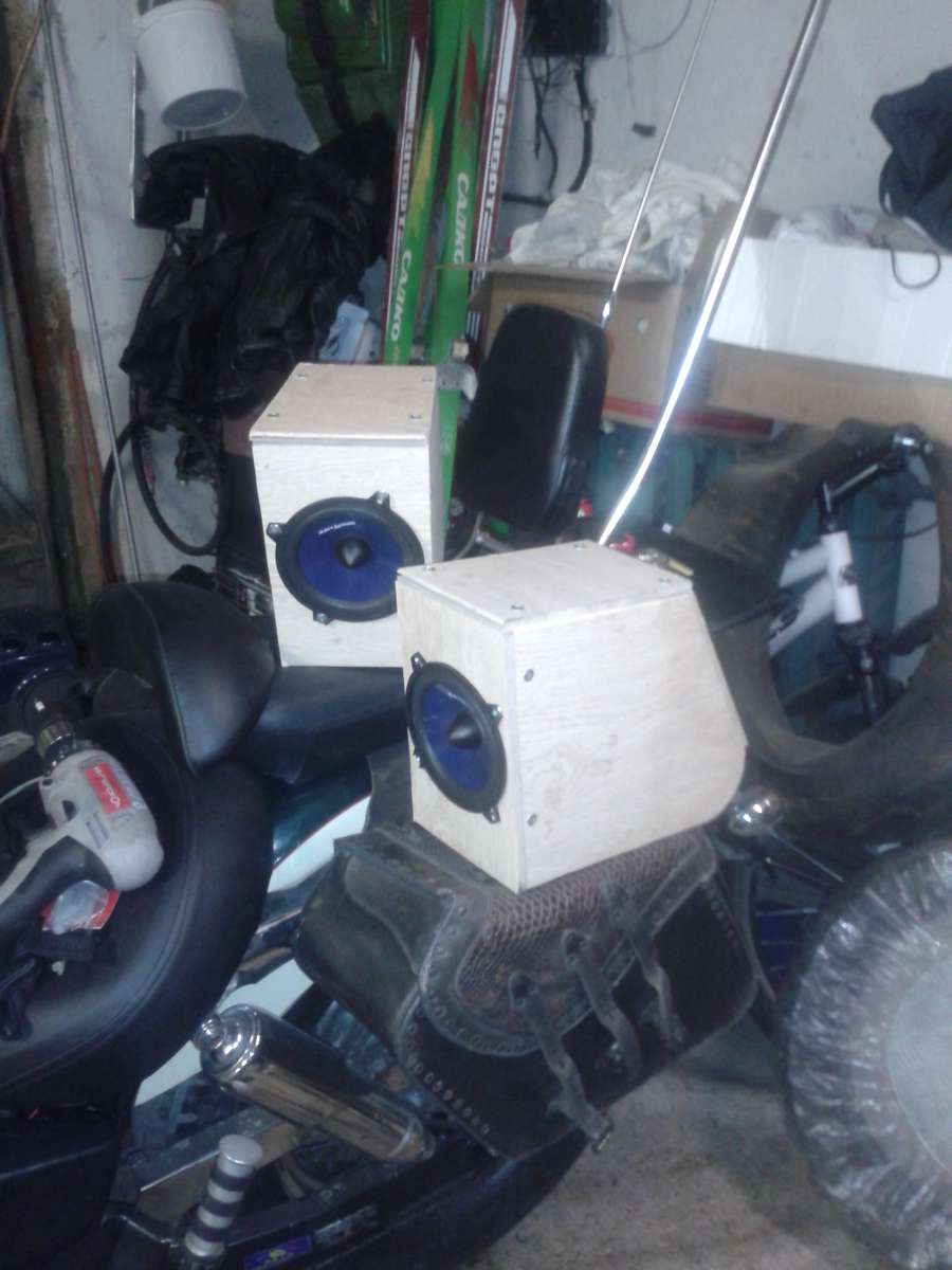

А что это из кофра торчит на фотке? Это так и останется?
#310
grub (Юрий)
grub (Юрий)
  • 541 сообщений
Различие сущесвенное?

объем корпуса 140литров - это бочка длина порта 1235 ??? площадь отверстия??? У нас на Дворцовой площади на 9 мая акустика поскромнее будет:)
#312
Объем ящика мерить так: туда мусорный пакет и наливаешь воду. На глаз там литров 6 - 8 Ящик должен быть абсолютно герметичным. И под динамиком тоже. И построен без резонансных волн. (Тебе это не надо наверно - синтепона потом напихаешь)

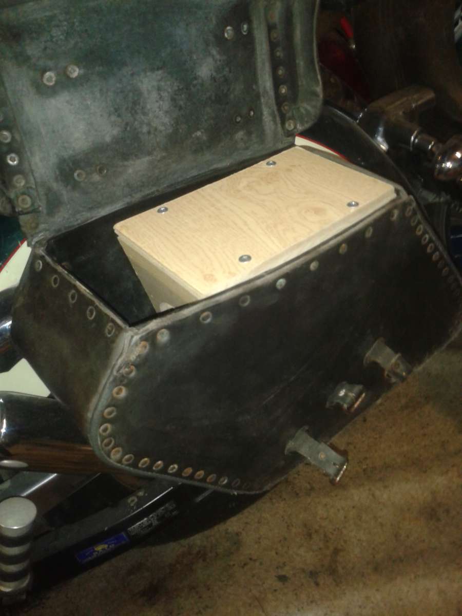

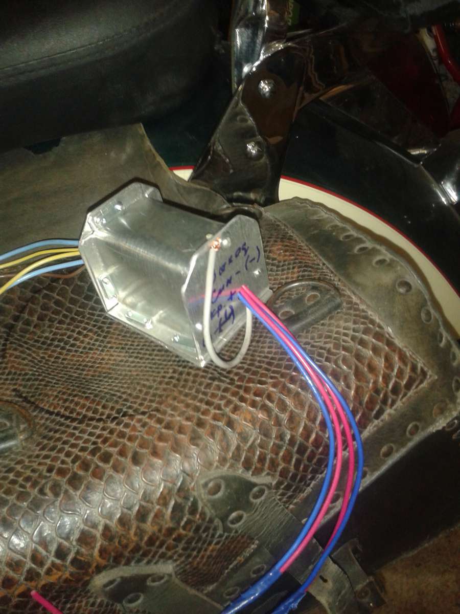

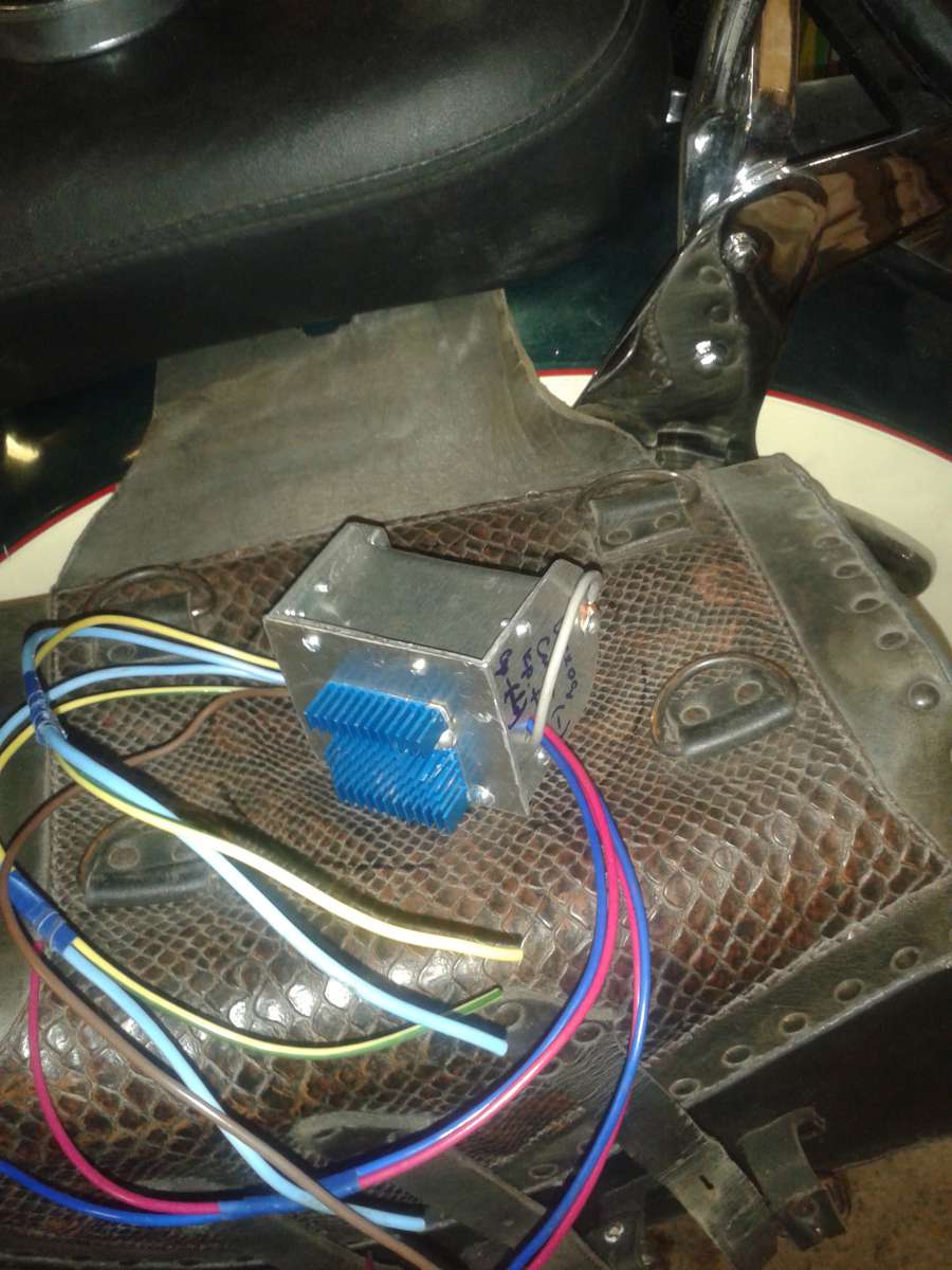

в мусорный покет вошло 10 литров воды. ящички пока в полуфабрикате но согласно полученных здесь рекомендаций будут полностью герметичны пространство в кофре куда смотрит диффузор примерно 4 литра. пространство в ящике соответственно 6 литров диаметр выходных труб из кофра и из ящика будут по 5см. [attachment=12907]20140304_084617.jpg[/attachment] [attachment=12910]20140304_144441.jpg[/attachment] вот так выглядит усилитель в железе , надеюсь такое исполнение не позволит микросхеме нагреваться. [attachment=12908]20140304_084537.jpg[/attachment] [attachment=12909]20140304_084546.jpg[/attachment]

ты объем чего мерил? нужен внутренний объем деревянного ящика - открути динамик, туда пакет... ну и т.д. это если ты фазоинвертор посчитать хочешь. с такими объемами (небольшими) +/1 пол литра уже существенно будет.

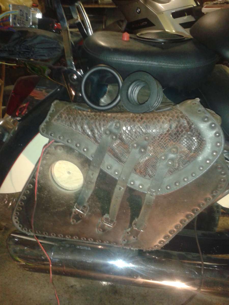

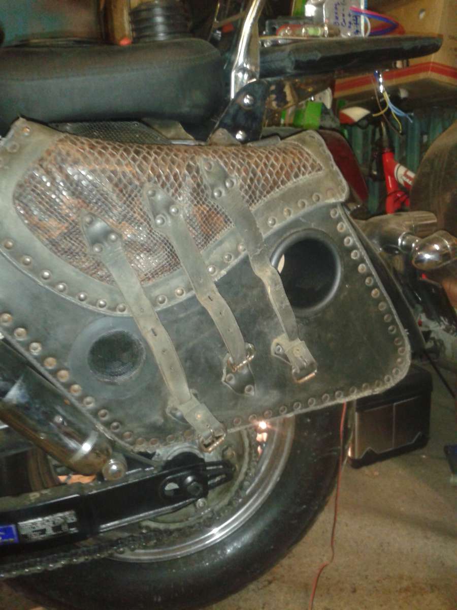

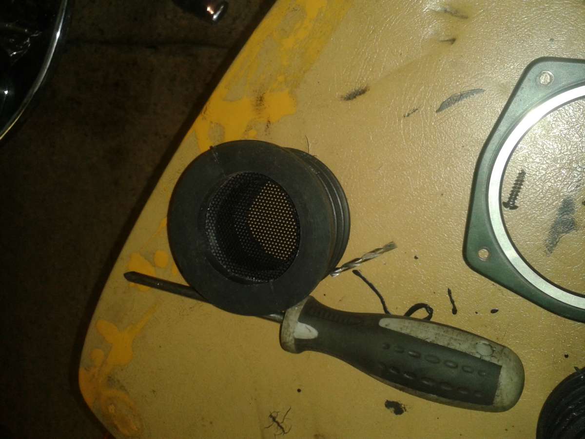

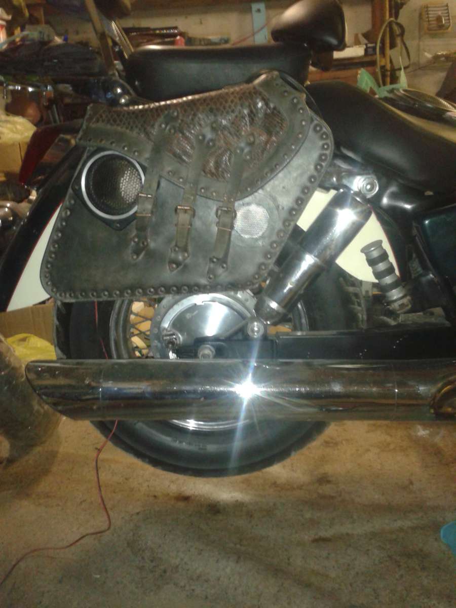

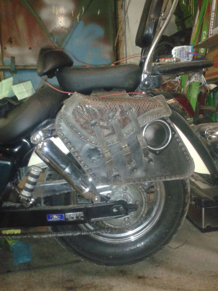

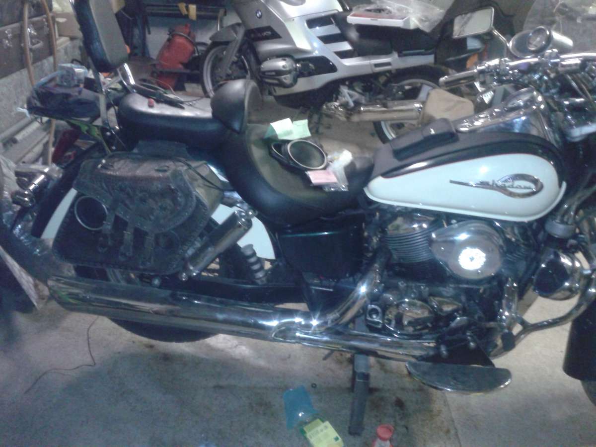

извините братья специалисты по музыке что снова объемы не мерил а тупо купил эти фазоинверторы из того что было , вот что получилось: [attachment=12942]20140306_094036.jpg[/attachment] вот так врезал [attachment=12943]20140306_094134.jpg[/attachment] ну и вот итог [attachment=12944]20140306_094045.jpg[/attachment] [attachment=12945]20140306_100718.jpg[/attachment] [attachment=12946]20140306_100742.jpg[/attachment] как играет пока не знаю , к вечеру закончу монтаж и послушаю :cheer: [attachment=12947]20140306_100757.jpg[/attachment]

ВСЕ ребяты аут.. звук получился , сейчас есть уверенные средние и достаточные низкие звуки, громкость значительно увеличилась . считаю проект по музыке законченным, думаю можно даже с руля 8см головки снять . :cheer:
