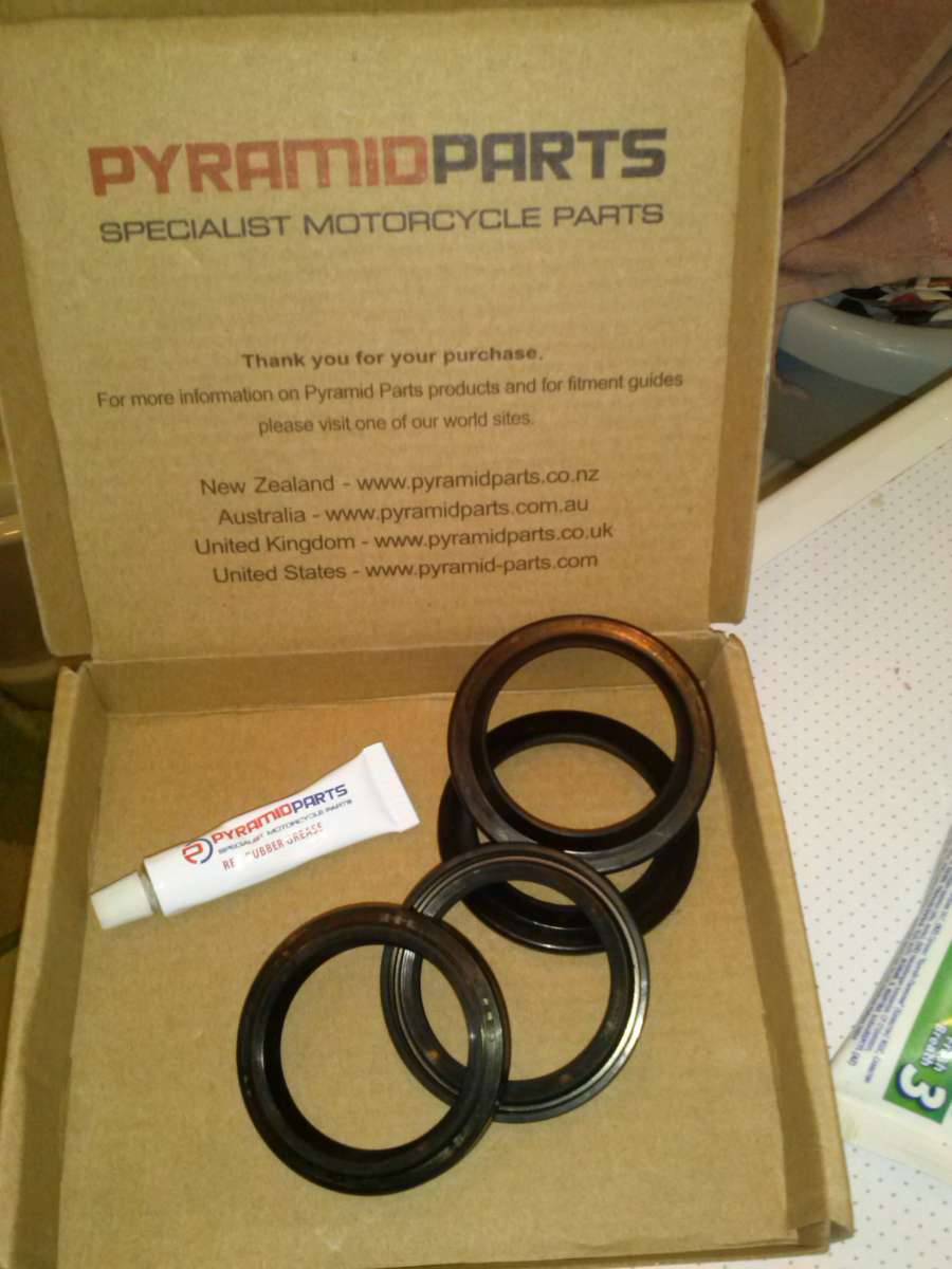

Пришли сегодня сальники и пыльники с Ибэя , дешевле чем на Экзисте и на Луисе , что то рядом с 800 р. с доставкой , фирма PYRAMID PARTS , в теме кто то вопрос про них задавал , потом отпишусь об опыте. Внешне очень понравились , всё безупречно и в коробке бонусом лежит маленький тюбик , написано RED RUBBER GREASE .Красная резиновая смазка. Народ, шо цэ за хреновина ? нужно ей мазать ? и что ей мазать ? пыльник я правильно понимаю - не надо мазать - он же должен быть сухим ? [attachment=15952]CAM00578.jpg[/attachment]

Сегодня с Ибэя продавец ответил , что Этой Красной резиновой смазкой мажут именно пыльник. Люди , где ей мазать ? кто нибудь это делал ?

Погуглил и вот, что нашел: RRG это смазка на основе растительного масла для защиты резиновых деталей от пересыхания, износа трением, а также воздействия окружающей среды.
Вот здесь коротенько по-русски, здесь подлиннее по-английски. Здесь инструкция, как это использовать на примере тормозного суппорта.
Если я правильно понял, суть сводится к смазыванию всех резиновых деталей и удалению излишков смазки после монтажа. Тогда резиночки будут жить долго и счастливо, продлевая срок службы узла до новой замены.
P.S. Если надо перевести инглиш, могу подсобить. Но там вроде несложно, да и на картинках всё нарисовано
  • Pear это нравится

Спасибо , Cat, по месту попробую , получается и сальник тогда можно помазать , не только пыльник . Попробую немного без фанатизма .
