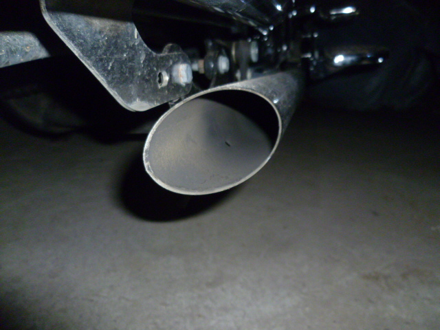

Claus,
Вот так изнутри выглядит. У тебя также?

Claus,
Нет, у меня там была пустота. А у тебя что-то подобие флейт уже стоит. Попробуй выкрутить посмотреть.

Claus,
Я так и понял. Представляю, как они бы рубили без оных... Попробую разобраться. Хрен правда знает, как там это дело выкручивается.

Claus,
Видел у меня дырочка имеется, поищи может и у тебя там винтик вкручен.

Claus,
Если флейты без набивки и/или без перегородок то звук не сильно-то тише будет. Надо вынимать и смотреть. Обычно там где-то с внутренней стороны сквозь глушак вкручен болт. Вряд-ли у вас иначе.

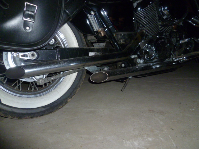

Для желающих изменить выхлоп на глушителе 2 в 1. Нашел простой и незамысловатый способ:
  • VladAce это нравится
#78
Офигенский способ :)
Просто отрезать и все :)))))
