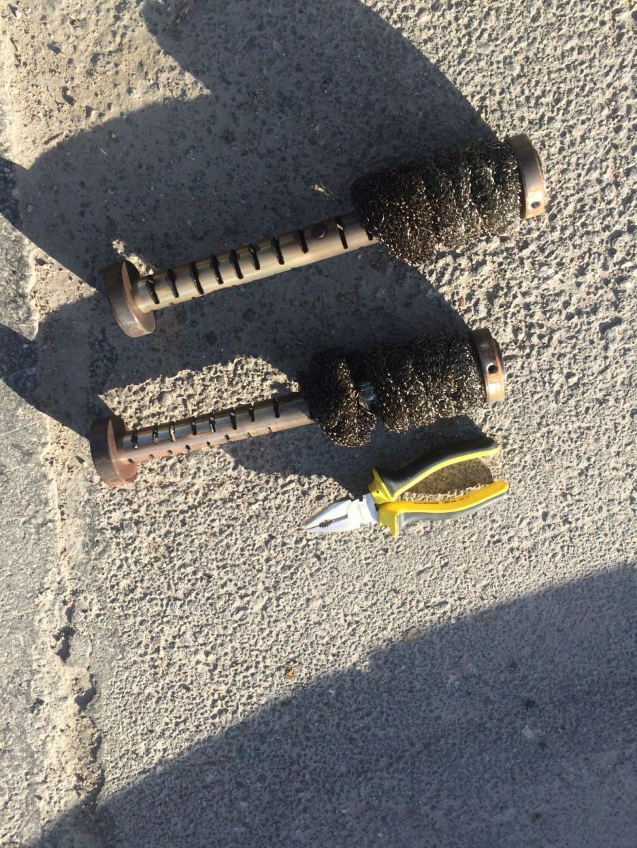

и так после мытарств, купил металической шерсти и обмотал середину флейты,  и стянул проволочкой, вышло как на стоке, звук тихий но если сильно газануть то рыкнет, в общем добился тишины, теперь подумать как придать красивый бас, который был с флейтами но громко было

вот мой колхозинг до  тех пор пока не купил оригинальные флейты:
IMG 0111[1]
