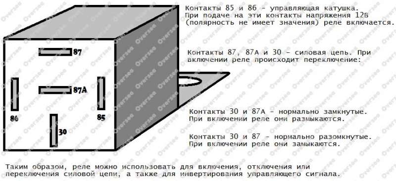

Носи на здоровье. И это... Малина прав - если впихнёшь вместо 4-х контактной релюхи 5-контактную, то на провод дальнего света подашь +. [attachment=3464]59b77dc51514619fe5c1e748356ac87c.jpg[/attachment]

Про диод не забудьте.....без него у вас тоже ничё хорошего не получится.
#83
Что за диод, можно подробнее. А то получилось, а вдруг не хорошо... Может и диод не вижу, а он на самом деле есть..

Саш, а действительно куда диод ставиццо и зачем:unsure:
#86
Паш....я боюсь, что он есть, но его не заметили.....Но если схема нарисована по факту и его нет....То объясни морячку ЧТО же будет "висеть" на нормально разомкнутом контакте ( к чему это приведёт), если с разъёма "под цоколь Н4" с белого проводка (для ближнего света ...всё согласно его схемы) плюс уйдёт и появится на красном проводке( проводок дальнего света).

диода не было!!!!!!!
#88
С блока пропадёт питание. Свет потухнет.

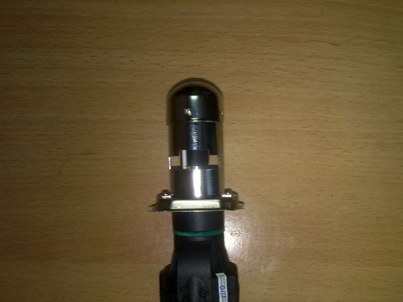

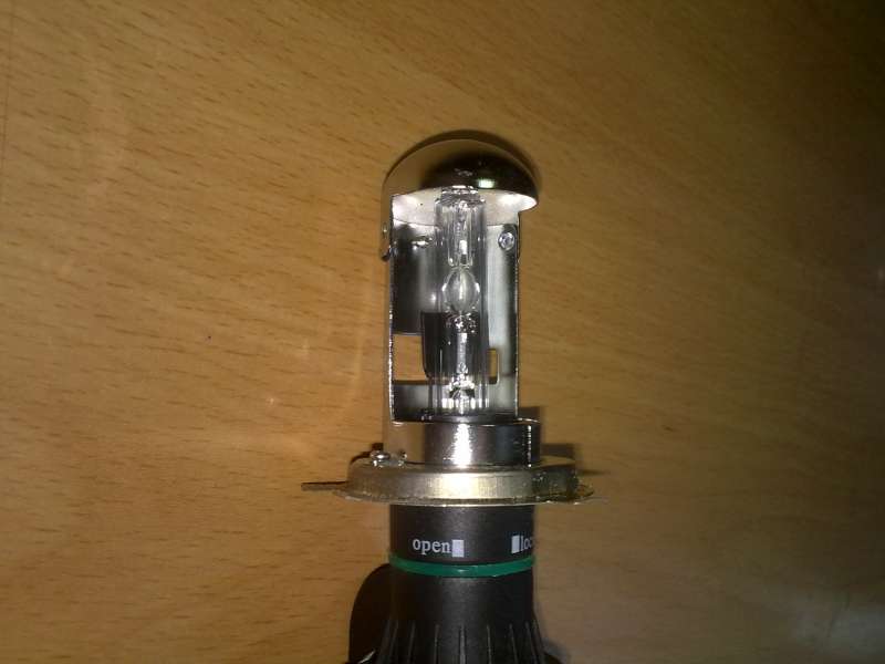

Саня,при включении с ближнего на дальний (флажок который советуешь убрать)стоит на месте или уходит в низ.Когда проверял комплекты,смотрел на лампу со стороны как на 2 фото и казалось что флажок пропадал.Правда смотрел не через сварочные очки.И какие тонкости нужно соблюсти при регулировке фары. [attachment=3473]18012012133.jpg[/attachment] [attachment=3474]18012012135.jpg[/attachment]
#98
Нервы не выдержат........Бляяяяяяя...и пускай себе твой "флажок" хоть на месте стоит, хоть бегает, хоть прыгает, хоть летает.......я тебе 4 раза объяснил ЧТО происходит и ПОЧЕМУ...и каждый раз ты повторяешь, что всё понял. Не пойму ещё одного...зачем ты мне объясняешь устройство лампы?????????????? ...ты всерьёз считаешь, что именно у тебя именно эта лампа какая-то особенная??? Ну не хочешь- оставь как есть...авось у тебя траблов не будет...только у Пыхера 2 лампы сменили..... а ты делай как знаешь.
