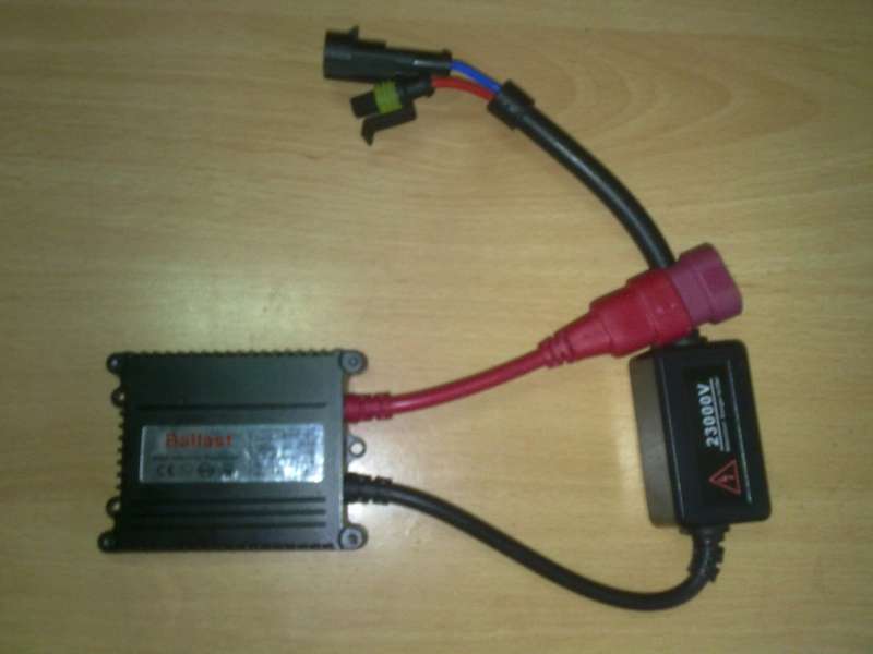

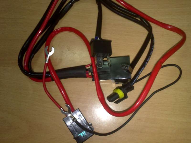

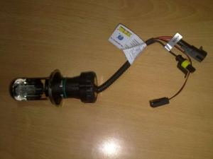

[attachment=3460]17012012129.jpg[/attachment] [attachment=3458]17012012127.jpg[/attachment] [attachment=3459]17012012128.jpg[/attachment]

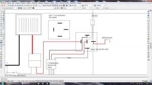

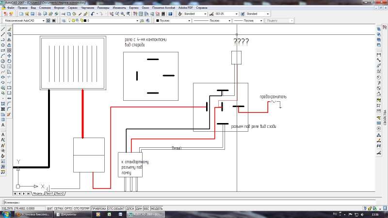

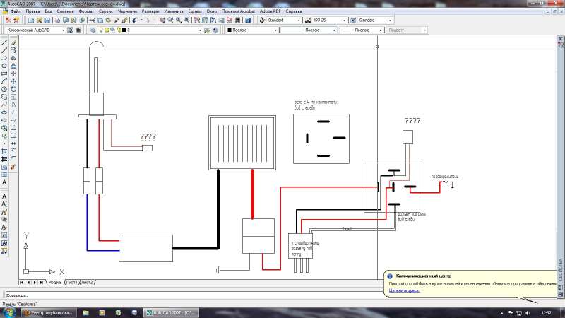

вот я взял сие чудо китай........схемы подключения нет. разъемы вроде все понятны, только остались два разъема не понятные и не подходят друг к другу. прошу помощи. и еще как то лампа подозрительно трясется в цоколе и разъем под релюху 5 контактный а реле 4 контактное????, что за х..я?? схему нарисованную мной прилагаю.

схема [attachment=3461]1.jpg[/attachment]

третий проводок на лампе - это управление дальним светом - должен подключаться к разъёму родной лампы - контакту дальнего света. остальное непонятно - подписи не видно
#71
Не соединяются те, что под вопросами??? Круто, они обязаны соединяться, это проводки на соленоид в лампе, он колбу втягивает и получается дальний. Реле может быть и 5-ти контактным, но задействованы всего 4 и больше не надо. НО!!!! В самой колодке....или в разъёме под лампу НЕОБХОДИМ диод. Он есть? Может ты его не заметил?

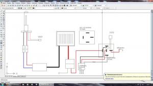

еще схема [attachment=3462]3.jpg[/attachment]

в центральный разъем приходит красный от разъема штатной лампы, а вот в релюхе почему то нет пятого (центрального) контакта.

что ВСЁ???! если провода приходят в разъем-колодку в количестве пяти,а на выходе 4 контакта реле, где пятый то???
#76
что да что.....ОЙфпальто ...читать умеем?:
#77
Жень, центральный провод на релюшке - нормально замкнутый, т.е. при срабатывании реле размыкается. Другими словами он тебе не нужен совсем.
#78
Паш...тебе ща придётся объяснять что такое нормально замкнутый\разомкнутый....это может привести в глубокие дебри. Проще сказать что он НЕ НУЖЕН. ...и кстати, если туда всёже запихать 5-ти контактную....то это ни к чему хорошему не приведёт.!
